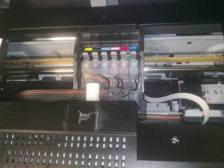

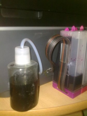

1. СНПЧ Super Print пришла, паспаковал посмотрел но не нашел Г - образных переходников с помощью которых соеденяется шлеф с емкостями Pro.
См. фото: http://reseters.ru/...showtopic=15115

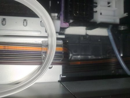

2. Как все таки устанавливать шлейф, как в инструкции или как http://reseters.ru/...hl=tx650&st=100 ?
| Сообщение #14 Отправлено 14 сентября 2011 - 19:56
Лучше второй вариант, только шлейф заведи с другой стороны как на фото, так работает стабильнее, тише и нагрузки на каретку меньше!!! Только памперс выкинь полностью и слив выведи наружу!
