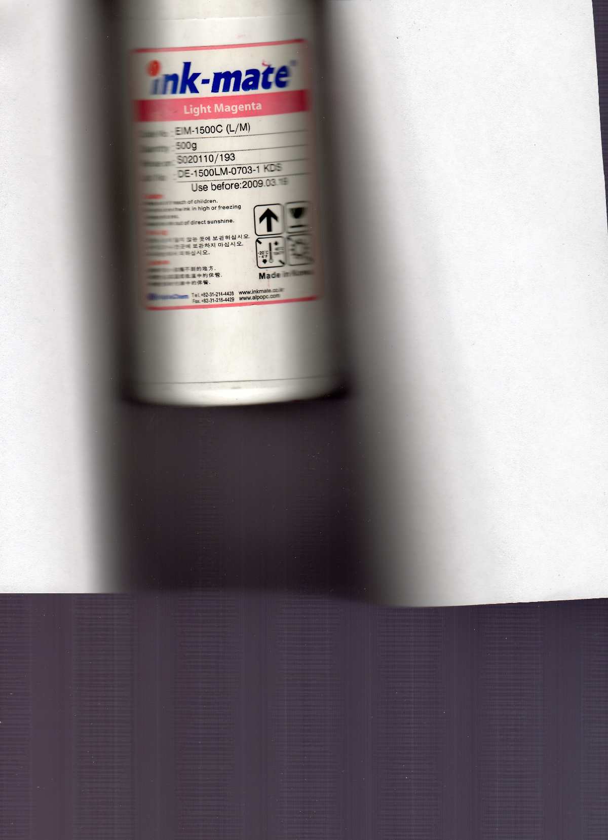

так какой серии чернила на скане скажите?

| Сообщение #10 Отправлено 22 августа 2011 - 18:16
Так там же написано-1500...в своё время знатные были чернила...теперь незнаю-ибо непользую...

ignatev
Так это 1500-я серия, для старых Эпсонов. Плюс просроченные.
щас сфотаю и выложу

и че не пойдут для ТХ659?
по вязкости или по каким нибудь другим параметрам?
| Сообщение #13 Отправлено 22 августа 2011 - 18:21
Пойдут...но на свой страх и риск.
