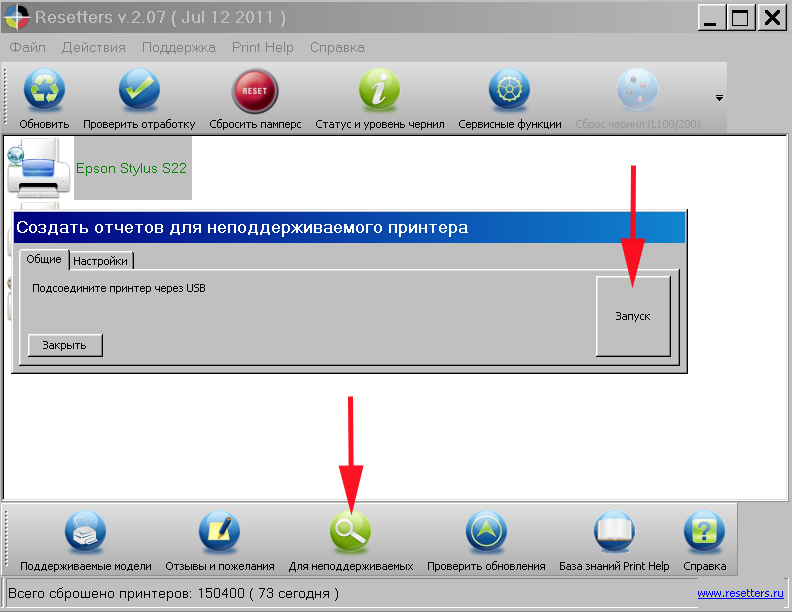

Как добавить свой принтер в список поддерживаемых моделей принтеров в сервисной программе RESETTERS?
1. Скачай и запусти сервисную программу Resetters.exe ( Скачать).
2. Нажми кнопку ДЛЯ НЕПОДДЕРЖИВАЕМЫХ ПРИНТЕРОВ.
3. Нажми кнопку ЗАПУСК. Ждем результат:
- Если отчет успешно создан и отправлен на наш сервер, программа выдаст сообщение:
"The report has been sent to developers department. Yoyr printer model will be supported in few days."

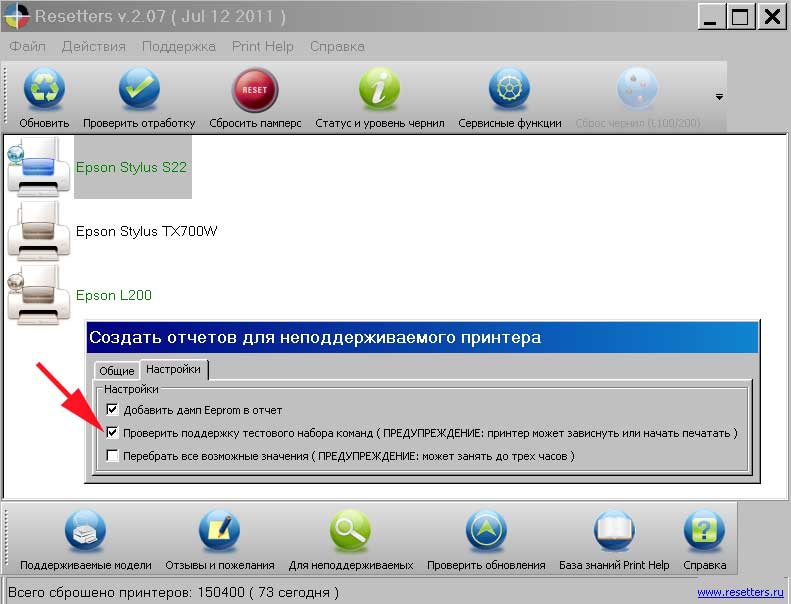

- Если выдало сообщение "Search end. Couldn't gather any useful information from printer" - выполните повторный ЗАПУСК,
предварительно зайдя во вкладку НАСТРОЙКИ и поставив галочку "Проверить поддержку тестового набора команд"
В результате создания и отправки отчета должно появиться сообщение:
В течение 1-2 дней мы обработаем полученный отчет о неподдерживаемой модели принтера и добавим эту модель в список поддерживаемых моделей, о чем сообщим в новостях, а также в уже установленной версии программы станет доступным обновление.
Для того, чтобы установить обновления кликните на кнопку ПРОВЕРИТЬ ОБНОВЛЕНИЯ, далее GET UPDATE LIST, далее INSTALL (если обновления есть).
