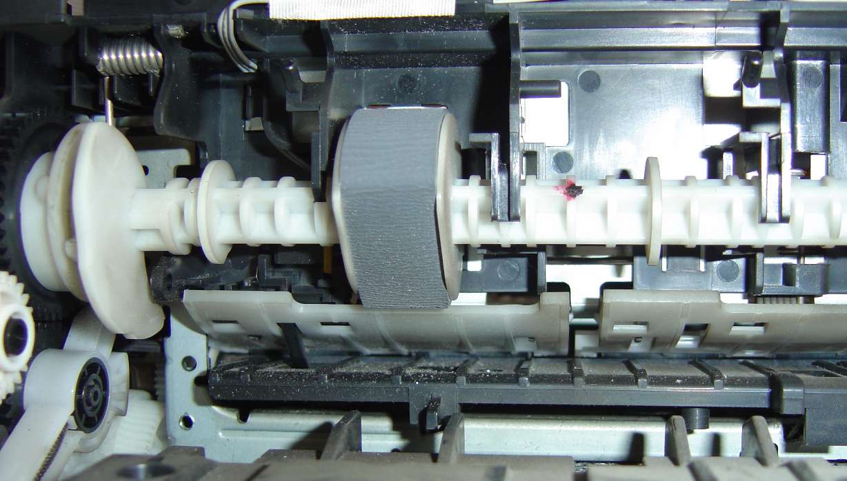

Прочитал все страницы ремонт податчиков бумаги принтеров Epson, но нигде не сказано о положении верхнего вала подающего механизма. В каком положении он должен находиться при сборке, как повернут, каким местом, к примеру к себе, если смотреть сзади. Или безразлично?
У меня на R220 стал плохо захватывать бумагу (иногда не сразу захватывал). Я все сделал, как советуют в вышеуказанной теме. После сборки вообще не захватывает лист. Нижний вал не вращается. Сделал отметку - стоит на месте. От руки он вращается нормально, с небольшим усилием. Зазор между валами при работе податчика. Что-то поставил не так, раз валы не соприкасаются.
Я поставил так.

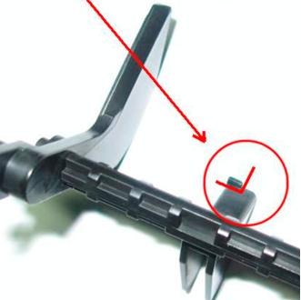

с низу есть маленькая пружинка идущая к пластмассовой лапке и ролику, ее нежно чуть подтянуть, это раз. два из ролика достать пружинку и оставить на ней 3-4 оборота. три - смазать.

Господа! Показывайте на скриншотах, где и чего надо подрезать. Или ссылки давайте на "кастрацию".
Иначе - пустая болтовня.
Про податчики 200, 220, 270 (и иже) было сказано в соответствующей теме на форуме. Со скринами. Отправляйте новичков туда. Пусть изучают.
http://reseters.ru/...?showtopic=4058

| Сообщение #10 Отправлено 22 августа 2011 - 04:48
Разобрался (вроде бы). Все я правильно поставил.
Я срезал выступы.
Оставил три с половиной оборота пружины на оси нижнего ролика.
Укоротил на два оборота пружинку прижимающую нижний ролик.
Срезал выступы на пластине нижнего ролика.
Резинки на обоих роликах были не сильно стерты, поэтому резинку верхнего провернул на 180о и все.
А когда собрал, бумагу совсем перестал захватывать. Между валами в момент захвата зазор. Лист свободно можно перемещать.
Тогда я намотал на ролик верхнего вала два оборота изоленты под резинку и один оборот изоленты под резинку нижнего вала. Податчик стал захватывать бумагу. А сегодня занес с улицы принтер, включил, не захватывает. Понял, что он отпотел (с холода в тепло). Постоял, обсох, теперь нормально работает.

| Сообщение #11 Отправлено 22 августа 2011 - 07:18
Вот что точно нужно сделать, так это снять изоленту. Растянете резинки, побежите их искать.
А вот эту пружинку нужно подтянуть на 2-3 витка, попробовать по вращать, если мало - еще на 1 виток.
Ни чего страшного не будет. На своем домашнем 220м я её как натянул года 4ре назад так и работает.
| Сообщение #12 Отправлено 22 августа 2011 - 15:06
Не согласен. Какая связь между этой пружиной и вращением нижнего вала? Пружина эта подтягивает в верхнее положение пластину, на которой установлен нижний вал. За торможение нижнего вала отвечает обгонная муфта на его оси.
По поводу вытягивания резинок я не боюсь. Увеличение диаметра на полмиллиметра к этому не приведет. А податчик бумаги работает.

| Сообщение #16 Отправлено 23 августа 2011 - 03:25
Dmitriy_KZ, Ну что же Вы так нервничаете? Спасибо за советы. Я, вообще то, все сделал, как Вы писали. Только пружинку не стал еще раз подтягивать, да изоленту дополнительно использовал. Ну не захватывал податчик бумагу, пока не подмотал ее. Толщина ленты чуть больше 0,1мм. Три слоя хватило для устранения зазора между роликами. Теперь все работает.
