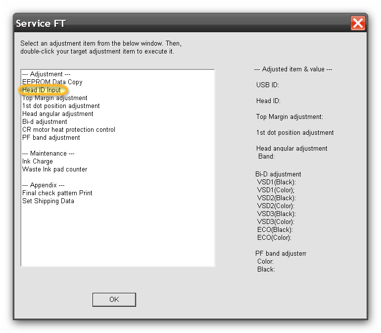

4. В появмвшемся окне выбираем отмеченный пункт меню "Head ID Input"
Прикрепленное изображение: 1.png

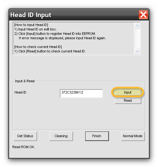

5. В появившемся окне нажимаем кнопку "READ" и с помощью CTRL+C копироем номер головки из поля "HEAD ID"
(сохраняем в блокнот, может пригодится в будующем)
и нажимаем "FINISH".
Больше НЕЧЕГО НЕ НАЖИМАЕМ. БУДУТ БОЛЬШИЕ ПРОБЛЕМЫ.
Прикрепленное изображение: 3.png

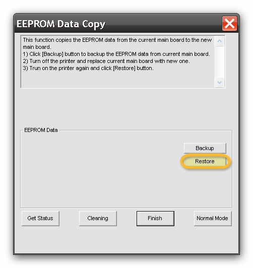

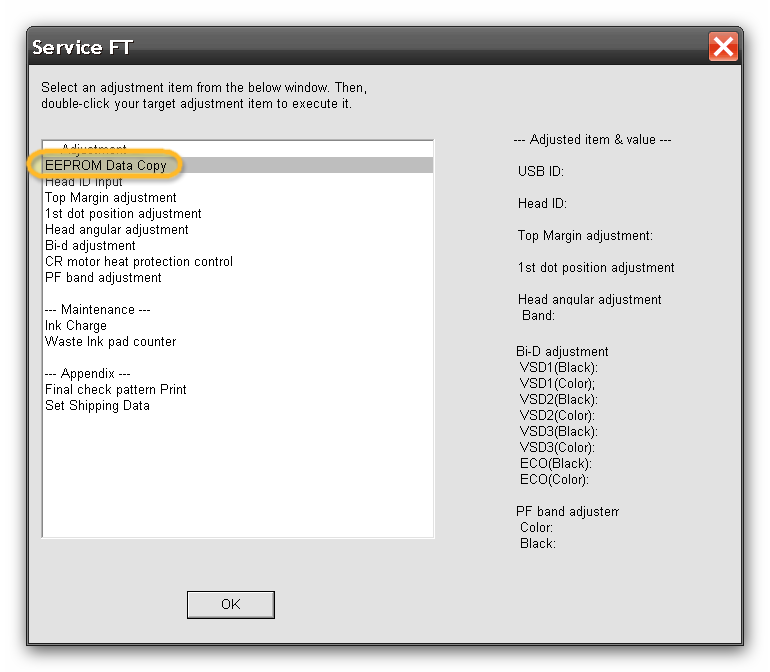

6. Во вновь появившемся окне выбираем "EEPROM Data COPY", в следеющем появившемся окне в поле "EEPROM Data" нажимаем "Restore".
Появляется 3 окно в котором из выпадающего списка нужно выбрать "321: CISMEA CX4300" и нажать "ОК".
Повторюсь: Больше НЕЧЕГО НЕ НАЖИМАЕМ. ИНАЧЕ БУДУТ БОЛЬШИЕ ПРОБЛЕМЫ.
Прикрепленное изображение: 4.png Прикрепленное изображение: 5.png Прикрепленное изображение: 6.png

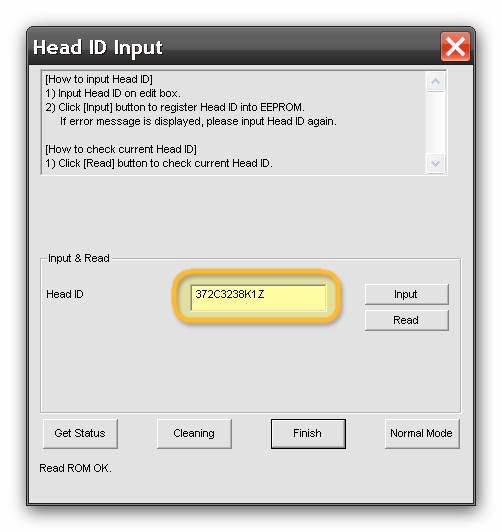

7. В начальном окне ServiseFT повторно выбираем "Head ID Input" в отмеченное поле копипастим CTRL+V наш номер головки.
Нажимаем "Input" и "Finish".
Прикрепленное изображение: 1.png Прикрепленное изображение: 3.png Прикрепленное изображение: 7.png

|    Сообщение #2 Отправлено 06 июня 2016 - 17:52   Ликсеич
Все получилось, НИЖАЙШИЙ МЕРСИ.
Небольшое дополнение:
Активировать пункты *Head ID Input* и пр. нужно не выделением и нажатием кнопки *OK*, а двойным щелчком мыши.
