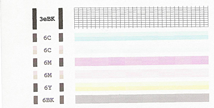

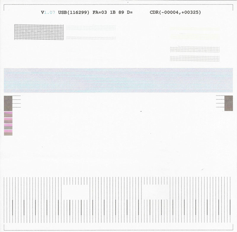

Использую неоригинальные чернила и перезаправляемые картриджи RDM (кроме 3eBk). С недавних пор при печати фотографий 10х15 ближе к концу фотографии появились отчетливые полосы (одна синего цвета, вторая похожа на желтую). Раньше прочистка через драйвер помогала и фотографии печатались нормально. Сейчас тест сопел верх синей и желтой полоски печатает хуже, чем низ (т.е. полоса разделена как бы пополам). Почитал вот этот топик: Промывка печатающих головок струйных принтеров Canon, дважды сделал промывку головки с помощью ММ, результат не изменился. Еще что-то можно сделать с этим? Тест сопел и тест из сервисного режима прилагаю:

Судя по тесту сопел из обычного режима - неисправность дешифратора на синем и желтом... ...по тесту из сервисного режима - сильный засор и разобрать ничего нельзя. Для начала промойте головку как следует, чтобы то что ещё может печатать в головке, распечатало нормально, а после этого выкладывайте тестовый лист из сервиса - будем посмотреть, дешифратор это накрылся, или просто такой засор...
