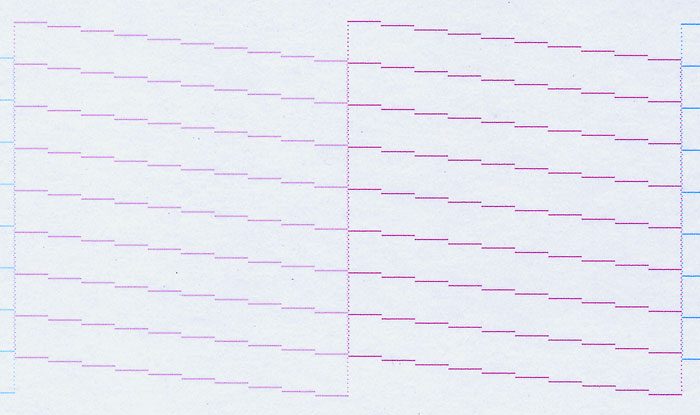

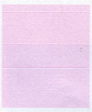

Epson R270 косоструй розового цвета, скан прилагается
1. Капу промывал согласно рекомендациям форума;
2. Головку менял на новую, не помогло;
3. Электронику поменял тоже на всякий случай, не помогло;
Ленту протирал, датчик на шестерёнке тоже
Косоструй после замены головки (и электроники) в том же месте
Краска Hentek, СНЧП "no name"

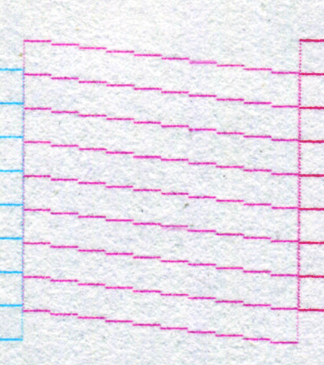

Судя по "лестничному" тесту не всё хорошо с мажентой. На всякий случай я показываю оптимальный тест принтера R270 при использовании капсульной СНПЧ от Ресеттерс и чернил InkTec E0009.

Вопросики...
1. Из какой программы напечатано изо в #1 ?
2. Можно тесты дюз не на туалетной бумаге напечатать, а хотя бы на матовой, про фото я уже не говорю.
3. Прописывался или нет номер головы ?
4. Комплект оригиналов имеется ? Лучше новых, а не "проквашенных".
Судя по лесенке, косоструй по одной дюзе, судя по изо #1 - по трём.
Нифига не понял.
