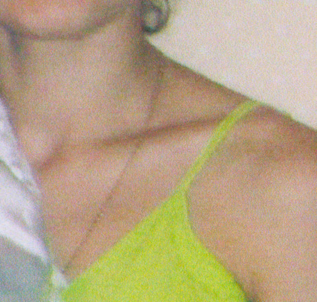

Принесли мне фоток с Canon ixus 1100 8мп.
Разрешение там 180 дпи, 18х13. Нужно напечатать 10х15 с 300 дпи, что в фотошопе и делаю.
Но вот отпечатки получаются "не ахти".
Вот не пойму, это профиль плохой, то ли ISO в этих фото не правильный, или бумага плохая...?
Прикрепленное изображение: IMG.jpg
И вопрос №2: нужно ли преобразовывать изображение в профиль CMYK перед печатью, для того что бы цвета совпадали с профилем монитора?
(Вычитал, что фотошоп делает преобразование из профиля монитора).

Просмотр сообщенияЮХа сказал:
Читай, учись
Ну я имел ввиду, что во время съёмки была выбрана неправильная светочувствительность. Так покатит?

Мне сложно дать вердикт по изображению в первом посту. Мне нужен исходный файл.

Скачал исходный файл. Ошибки при съёмке.
1. Неправильная компоновка. Из 8 мегапикселей при кадрировке осталось 4.
2. Автоматический режим. Камера тупо поставила ISO 250, выдержку 1\60, диафрагму 2,8. (из "экзиф")
При ISO 250 цифрокомпакты безбожно шумят. Идеальным вариантом был бы ручной режим с минимальным ISO.
Но! Шум приемлим для печати формата 10х15. К сожалению, качество печати ( судя по скану) может быть лучше. Вот мой скан. Печать из программы DPP
Помните, что зерно (шум) особенно заметно на средних плотностях снимка. Поэтому, одним из способов уменьшения зернистости (шумности) является увеличение контраста. Естественно,в редакторе должно быть включено предупреждение о потере информации в светАх и тенЯх!
