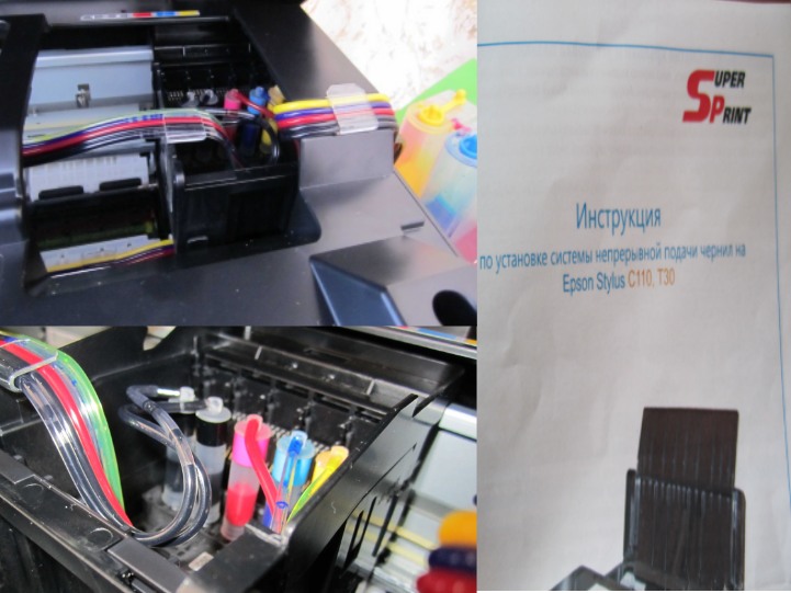

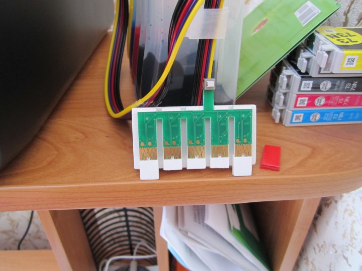

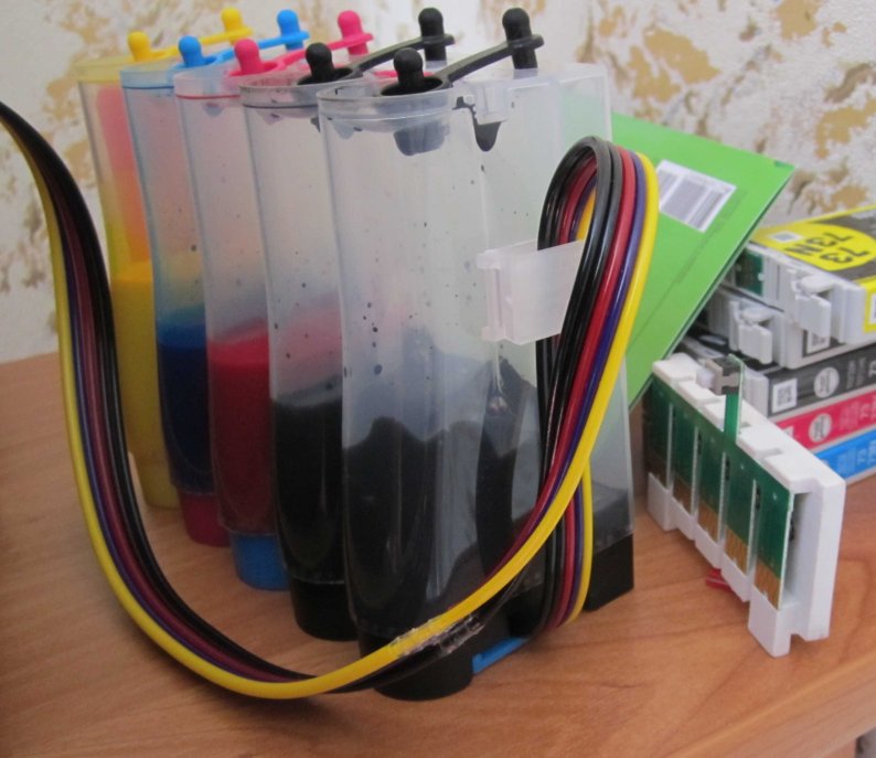

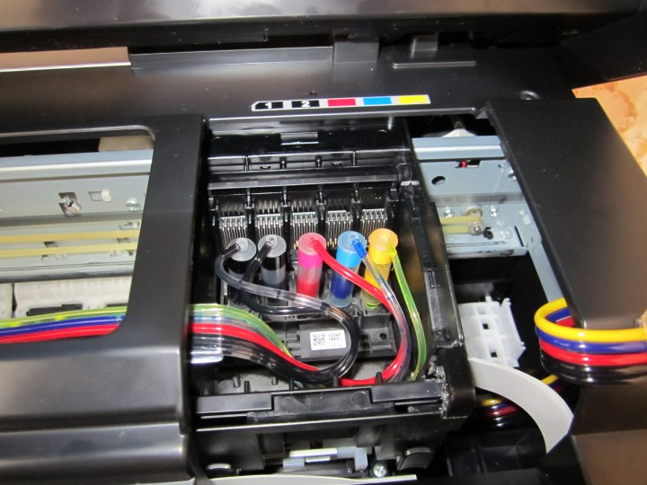

|    Сообщение #4 Отправлено 14 августа 2011 - 20:24   Dmitriy_KZ
фото планки, коробки от СНПЧ, укладки и каретки...
add. гляну утром... 00:28 уже пара баинькать

|    Сообщение #6 Отправлено 15 августа 2011 - 14:55   qiv
емкости
подключение
планка эмулятор
ну вот так вот получилось сфотографировать, вроде бы видно.
