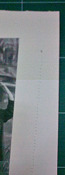

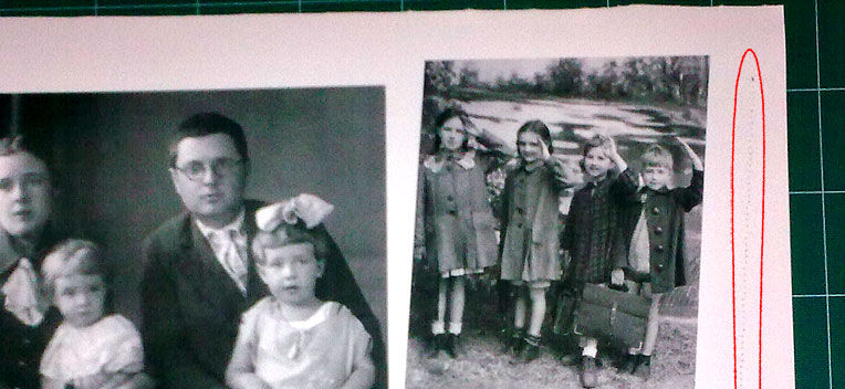

Друзья, подскажите, кто сталкивался с проблемой 7880 пачкает лист по краю.
Плоттер куплен в июне.
За ранее спасибо!
Фото прилагаю
7880 пачкает бумагу по краю (фото)
| Сообщение #2 Отправлено 13 августа 2011 - 11:43
Плохо видно...могу предположить только...или ролик протяжки грязный какой-то...или "звёздочка" грязная.
| Сообщение #4 Отправлено 13 августа 2011 - 15:14
| Сообщение #5 Отправлено 13 августа 2011 - 21:32
Я кружку открыл, все ролики пальцем протер, следов грязи нигде не обнаружил. Подскажите, пожалуйста, где этот ролик протяжки?
| Сообщение #6 Отправлено 14 августа 2011 - 19:45
можно посмотреть или при печати или сразу после (лист приложить и проследить).
| Сообщение #7 Отправлено 16 августа 2011 - 06:19
У меня подобная проблема возникает, если использую рулон плотностью 230 из плотных сортов бумаги, как правило блэк диамонд, и как правило когда в рулоне остается последние 10 метров бумаги. Проблема решается покупкой бумаги плотностью 160-180 г/м2. Ну, можете попробовать распрямить листы еще. Бумага дугой гнется и задевает печатную головку, которую капа плохо чистит со временем
| Сообщение #8 Отправлено 16 августа 2011 - 09:48
если из за скрученной бумаги, то полоса поперёк полотна
а по краю вдоль - надо протягу смотреть, или с головы брызги.
(зы. я на оригинале, не бывает такого)
| Сообщение #9 Отправлено 25 августа 2011 - 19:21
Я ватной палочкой провел за головой... она вся черная... От чего там могут скапливаться чернила?
Чернила DCTEC брал в рессетерсе в москве... По отзывам вроде как хорошие...
| Сообщение #11 Отправлено 28 декабря 2011 - 05:51
Чистота - залог здоровья
Снимать Cleaning System, разобрать, отмыть под проточной водой все капы, чистящее лезвие, вообще ВСЁ ! Конструкция не из простых - а что делать.
Снимете Cleaning System - получите снизу доступ к головке. Аккуратно протереть по бокам, не дотрагиваясь до пластины с дюзами.
А еще лучше - вызвать специалиста по плоттерам.
| Сообщение #12 Отправлено 28 декабря 2011 - 08:00
Задача действительно не из легких.
Спасибо за ответ
Спасибо за ответ
| Сообщение #13 Отправлено 01 января 2012 - 21:09
Голову снизу почистили и проблема исчезла. Спасибо за совет!
