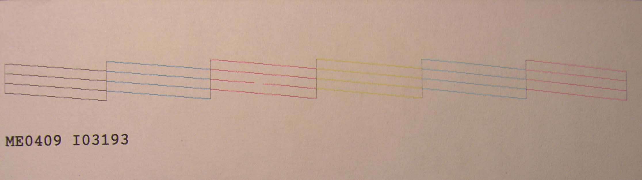

Всем спасибо! А пьезоэлемент питает конкретно каждую дюзу, или колонку? Тест дюз прилагается. Вот эта Magenta и не работает. При печати буклета по интерьерам на Lomond местами бывают полосы. Тут самое интересное что когда его только-только перевел на ПЗК она работала. Промывать продавливанием пришлось из-за того, что мембраны на ПЗК RDM имеют свойство подтекать постоянно, особенно в момент установки картриджа (на них мембраны как на старых оригинальных картриджах, сейчас Epson их другой формы делает). Пришлось поставить мембраны из оригинального эпсоновского, они если и подтекают, то только при установке и совсем ччуть чуть, но не на парковке.

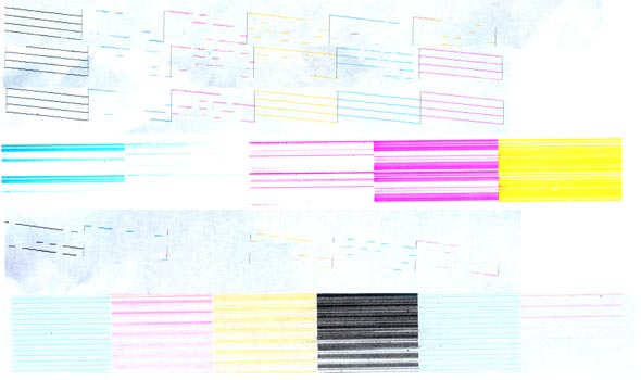

Пытаюсь промыть голову 1290, который, похоже, был залит чернилами. Судя по всему (наклейка), там стояла СНПЧ WWM. Долго мыл его, потом приступил к отмачиванию головы. В результате после промывки шприцом, установки головы и отстоя принтера, появлялись все дюзы на всех цветах, кроме cyan и magenta. Но после штатной прочистки начинали пропадать разные дюзы. Решил, что мусор в ПГ либо чернила не поступают нормально в капсулы. Пробовал промывку на водяной бане, думаю, что делал все как написано в посте #6. Решил попробовать оригинальный картридж. Но прочистку типа “смена чернил” из AjPr не стал запускать, что бы не опустошить моментально картридж. В даный момент после нескольких прочисток дюзы могут начать появляться, но снова сразу пропадают.
Что попробовать делать, какая вероятная причина/причины?
Пока были тесты на обычной бумаге, т.к на фото нечего еще печатать. Плюс прямоугольники.
| Сообщение #14 Отправлено 01 сентября 2011 - 21:26
Ald, Про чернила WWM известно, что могут выпадать в песок иногда. Оригинальный или нет картридж это не критично. Помимо самой пластины с дюзами и самих каналов дюз важно отмыть еще парковочный узел и что очень важно устранить грязь с резинового шпателя, что счищает остатки краски в процессе чистки, он и имееет свойство затыкать все время разные дюзы. Вы когда шприцом мыли у вас из всех отверстий шла промывка? Туда сюда гоняли жидкость? Чем мыли? Если вы делали все в точности так как описал Dmitry KZ то этого предостаточно в том случае, если действительно не насмерть заткнуты дюзы. Ждем мнения других, мне самому интересно.
