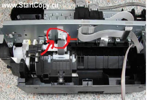

Флажок там в кружочке, мож поставить забыл или в щель оптопары не попадает. Фото из инструкции по твоей ссылке.

В том то и проблема, что по ссылке, инструкция для Canon Pixma iP1800, а у меня Canon Pixma 1900.Думаю отличия есть. Хотя и очень похожи и разборка почти соответствует.
Просмотр сообщенияbarabasovich сказал:
А это уже вариант. Сегодня снова его разберу, сфоткаю то место, которое на фото выше, но уже на моем принтере...

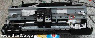

5100 это ошибка перемещения каретки. На пути движения каретка возле узла парковки есть ограничительный флажок который должен препятствовать выезду каретки с парковки в выключенном состоянии и при транспортировке.
Прикрепленное изображение: 09.jpg
На картинке его обвел кружком.
Либо что-то ещё мешает двигаться каретке, в выключеном сотоянии рукой подвигайте каретку и будет видно где она цепляется.
