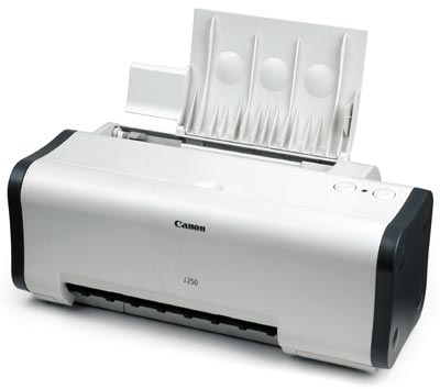

Прошу поделится своими соображениями по этому поводу, в особенности людей, имеющих в этом опыт.
Я ни разу такого не делал и в глаза такие системы не видел (только на фотках в сети).
Хочу замутить СНПЧ для струйного принтера Canon i250.
Изучив немного теории, прихожу к выводу, что это небольшой вынос мозга. А ещё, в Интернете нахожу описания таких систем только для стандартного применения. У меня же немного нестандартная ситуация: мне нужна СНПЧ только для одного картриджа с чёрной краской (точнее чернилами).
В наличии есть две стандартных капельницы, два обыкновенных шприца 5 мл, а также, две бутылочки чёрных универсальных чернил на водной основе для устройств Canon объёмом 250 мл. Одна баночка уже б/у и вся в чернилах, так что она не в теме.))
Самое первое, что приходит на ум - впендюрить иглу капельницы в картридж сверху, другой конец капельницы впендюрить в новую бутылочку (баночку). Когда необходима дозаправка, можно вручную включать подачу чернил и поднимать баночку вверх.
Т.е. делать капельницы не человеку, а принтеру. :-E) Но по-моему, это такой же дурацкий метод, как и "ширево" (заправка картриджа шприцом вручную). К тому же, есть риск залить всё чернилами.
Задача, в общем-то простая. Не нужно делать или покупать шлейф. Картриджи безчипные. Но, всё-таки, настоящая СНПЧ основана прежде всего на законе сообщающихся сосудов. А у меня с физикой плоховато. :)
Каким образом изготовить донор? И как лучше использовать капельницу?
Для впендюривания в картридж лучше использовать обычную большую иглу или инсулиновую? Инслулиновая игла лучше в плане риска всё запачкать и будет подавать меньше чернил, но возможно скорость подачи чернил будет слишком низкой.
В общем, хочется сделать простую удобную систему, при этом не подвергая риску принтер и окружающую обстановку)) Помогите.

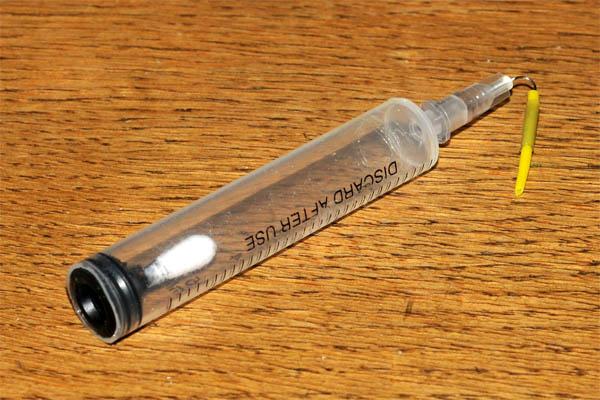

|    Сообщение #12 Отправлено 08 августа 2011 - 08:17   aaaa
Самогона не будет, воздушный фильтр упростил до такого - ватная ухочистка в шприце:
  • Прикрепленное изображение: filt.jpg
Прикольно) А вообще, шприцы с резиновой насадкой на поршне сейчас продаются?)) Давно-давно не видел таких у нас...
|    Сообщение #14 Отправлено 08 августа 2011 - 10:45   aaaa
У меня, в Литве, с резиновой насадкой на поршне большинство.
С помощью паяльника и термоклея не вижу проблемы точно так сделать и с пластмассовым поршнем.
