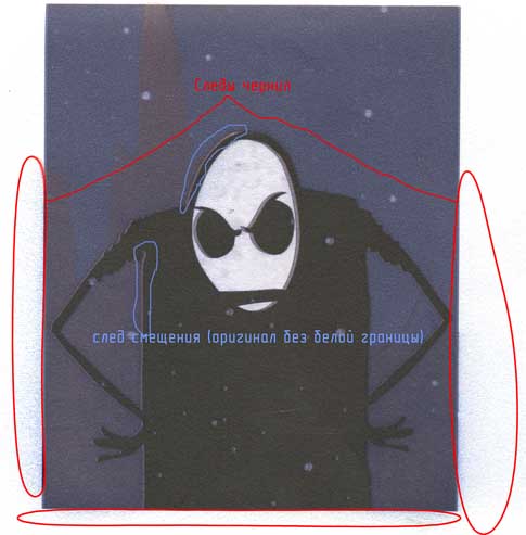

Друзья, может кто сталкивался с такой проблемой? У меня такое впервые!
Через некоторое время (3-4 месяца) печати на сублимационных чернилах за областью печатаемого изображения стали появляться грязь,
как будто ПГ принтера цепляет за лист и пачкает изображение по ходу движения.
Протирал ПГ снизу влаж. салфетками, менял бумагу, настройки печати, ничего не помогло.
За областью изображения как будто происходит распыление чернил.
Приходится вырезать изображение до основания и клеить на кружки.
Подскажите, плз, кто знает в чем дело.
За ранее, спасибо!
PS Фотку отпечатка прилагаю
Проблема при печати на Т50 через 3 месяца.
