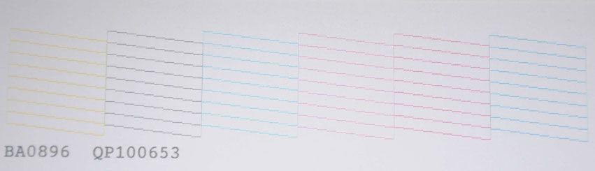

День добрый.
Принтер Epson T50, капсульная СНПЧ, чернила IncTec E0010.

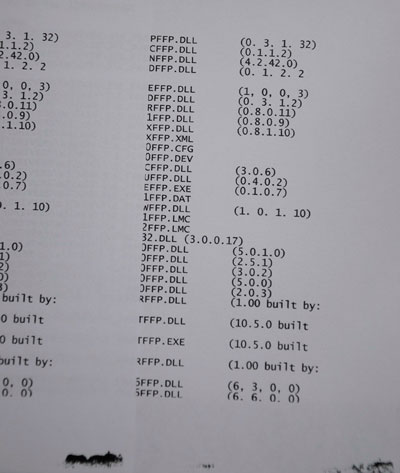

При печати мажет черный, причем по краям.
Пробовал и промывать головку и чернила менял и регулировал положение доноров (выше, ниже).
Ничего не помогает. Что можно еще сделать ???
дюзы - Прикрепленное изображение: DSC_0095.jpg
тестовые страницы Прикрепленное изображение: DSC_0090.jpg
Со всех сторон мажет одинаково?
Правильно ставить пробовали?
Доноры?
Уровень в ВО?
Нет не со всех именно начало и конец страницы ...
Пробовал по иснструкции тоже самое
Доноры от комплекта офис
Уровень как и положено вроде самый низ.

|    Сообщение #7 Отправлено 06 августа 2011 - 13:23   ZanderZ
По инструкции они должны стоять всегда
Они стоят всегда практически. я поменяю положение дня два жду, потом печатаю.
Сейчас стоят (уже месяц наверно) где то 1,5 см от выхода бумаги.
Вход и выход как на рисунке по положению, т.е. чернота в данном случае внизу.
просто не всегда она сразу во всех сторонах, но с низу всегда практически.
Может быть физически повреждения какие-нибудь на ПГ или еще где ???

при зажёвывании бумаги в ПГ попадает бумажка, цепляется за замасящую рамку и потом чиркает о бумагу, или просто у ВАС бумага гнутая, вот и цепляет по краям, спереди и сзади!
|    Сообщение #9 Отправлено 06 августа 2011 - 14:31   ZanderZ
Просмотр сообщенияromanM сказал:
это не только с простой бумагой, но и с фото бумагой так же. Я хочу сказать что бумага не мятая и не гнутая.
Менял уже и бумагу и все подряд. Принтер ни разу бумагу не "жевал".

Или бумага кривая или поролоновый коврик тот что для печати без полей поднялся. А может и то и другое.

Ну, если коврик поднялся, то задняя сторона листа была бы грязная. Судя по приложеной странице это не перелив.
|    Сообщение #16 Отправлено 06 августа 2011 - 15:11   ZanderZ
Уточню что в основном пятно в правом углу (если картинку смотреть как есть) если на А4, если на фото бумаге 10*15 то по всей сотороне практически , но большая часть так же с права...

В итоге поднял доноры что бы верх совпадал с верхом принтера - перестал мазать....
