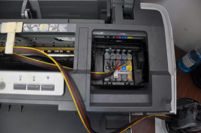

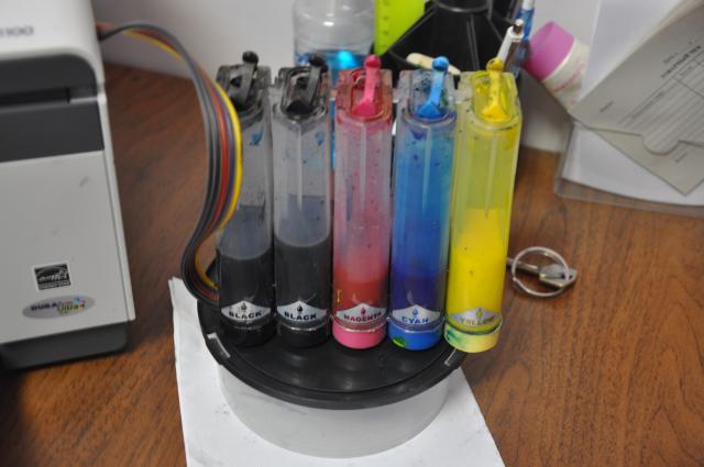

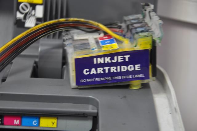

Здравствуйте!
Имеется принтер Epson T1100 с установленной на нем СНПЧ Inkjet. Чернила - пигментные InkTec E0007. Доноры сбаллансированы, всё вроде по уму.
Пару дней назад на желтом цвете выпало половина дюз. За это время было сделано следующее:
1. Куча прочисток средствами драйвера.
2. Снял картриджи, на штуцер с желтой краской одел трубку от капельницы, залил промывку в нее. За 2 часа уровень промывки не упал ни на миллиметр.
3. Залил промывку в шприц, и с небольшим давлением прогнал её через ПГ.
4. Сделал бутерброд.
5. Повторил п. 3 и 4 с подогретой промывкой, по отдельности и одновременно.
Промывка - синяя SkyInk.
Так же почему то временами принтер перестает видеть один или несколько картриджей. Лечилось только вытаскиванием картриджей, запуском принтера без них. Когда принтер сообщал что не видит вообще все картриджи, повторная установка и запуск. При этом уровень чернил в "потерянных" картриджах сбрасывался, а на остальных оставался каким и был. Кнопка сброса чипов не помогала.
Так как опыта в данной сфере нет, прошу помощи. Что, в какой последовательности и как делать?

|    Сообщение #2 Отправлено 04 августа 2011 - 06:00   Nikolai67
Какие были перерывы печати?
|    Сообщение #3 Отправлено 04 августа 2011 - 06:03   tprint
минимальные. день-два максимум, на время выходных
|    Сообщение #4 Отправлено 04 августа 2011 - 06:10   Nikolai67
Это я к тому что пигмент мог осесть на сетке ПГ. Хотя, он скорее всего и осел, ибо устройство картриджа Inkjet отличается от оригинала. Устройство ПГ и оригинального картриджа.
И вот попался пост интересный http://reseters.ru/...ndpost&p=208714
|    Сообщение #5 Отправлено 04 августа 2011 - 06:13   tprint
ок, изучу..
но что теперь делать? обратное давление?
|    Сообщение #6 Отправлено 04 августа 2011 - 06:46   Nikolai67
По поводу видит-не видит картриджи: -к продавцу, должны заменить чипы по гарантии.
|    Сообщение #7 Отправлено 04 августа 2011 - 06:56   tprint
теперь тоже так думается. еще есть Эпсоны R270 3 штуки, у всех поголовно забиты magenta и black. Заправлялись они тоже IncTek'ами водяными...
Как теперь удалить дрянь с сетки ПГ? и велики ли шансы на успех?
|    Сообщение #8 Отправлено 04 августа 2011 - 08:33   Dmitriy_KZ
на 270м ПГ вообще можно разобрать и аккуратно фильтр промыть, затем все собрать замочить в промывке, и обратным отсосом вытянуть всю дрянь... 3-6 дней и будут в строю. На Т1100 тоже самое, но без разборки ПГ.
|    Сообщение #9 Отправлено 04 августа 2011 - 08:34   Nikolai67
Шансы велики, но если делать правильно и не спеша.
