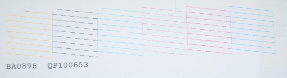

принтер epson t50
перезаправляемые картриджи колор вей
чернила инкмате
использовался мало но часто, за пол года 700-800 фоток, в основном печатаю фото 10х15 глянец
снимок проверки дюз после прочистки
Прикрепленное изображение: P7312620.JPG

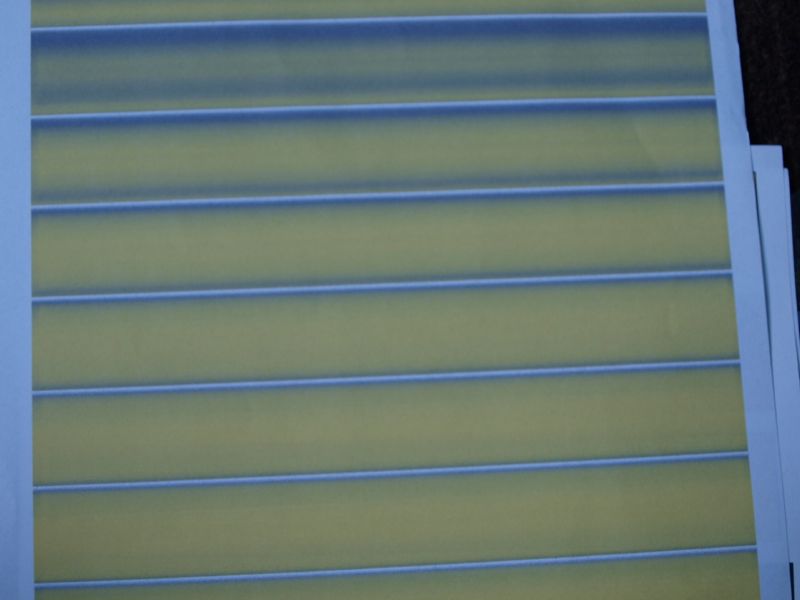

теперь описание проблемы, какаето прогресирующая проблема.
сначало на фото стали появляться вот такие непонятные артефакты в виде золотистых пятен, причём это ни какаето клякса а конкретно пропечатаный участок или кусочек снимка (на снимке это след на писке) и зелёная тень под ногами.
что то не грузиться (всего разрешено 100 кб)
ну вот потом потом стали появляться полосы горизонтальные в начале листа (на растоянии от начала 1см) и в конце на таком же растоянии, похоже как нет одного цвета.
при попытке напечатать жёлтый лист вырисовываеться такая картинка, в самом начале листа появляеться светлосерый фон плавно переходящий в серожёлтый потом пропуск (белая полоса 2мм)и снова бледно жёлтый, через три четыре колонки начинает преобладать жёлтый но не чистый а с чёрным туманом и в начале каждой строки уже не чёрная полоса а чёрные точки в виде распыления.
Прикрепленное изображение: P7312625.JPG
вот гдето так. уже нет сил, что посоветуете.

|    Сообщение #9 Отправлено 01 августа 2011 - 17:57   lexdi
как тогда объяснить такое переливом.
внизу есть золотистое пятно и под коленями тень зелёная, не вся линия а именно отдельный объект.
и если это перелив то какого цвета, чёрного?
|    Сообщение #10 Отправлено 01 августа 2011 - 18:14   ЮХа
1. Штатный тест дюз.
2. Распечатка общенародных тестовых картинок. (искать в Сети)
3. (главное) Не пытайтесь изменить характеристики тестов путём глупого воздействия на них. Отправьте их на печать из броузера. Печатайте на фотобумаге. В свойствах принтера укажите "фото".
|    Сообщение #11 Отправлено 01 августа 2011 - 18:51   lexdi
1 штатный тест дюз в начале темы
2тестовая картинка распечатана, что на ней не так. (жёлтый квадратик имеет чёрную пыль, в начале листа и в конце листа есть одна полоса розового цвета толщиной 2 мм)
3 всё печатаеться в фоторежиме, этож фотопринтер.
а вот ещё один отпечаток с созданием вакуума в картридже, т.е. чёрный цвет потехоньку переставал попадать в головку.
тут отчётлево видно что после того как закончелся чёрный то проявилась тонкая жёлтая поолска, такое впечатление что первые дюзы поменялись местами чёрные с жёлтыми (5-6 штук)похоже что ими неправельно присходит управление.
розовая полоса на других фото, слева и с права.

|    Сообщение #15 Отправлено 02 августа 2011 - 08:13   Renoa
Тонкая розовая полоска в начале и в конце фото вызвана не работой некоторых дюз, и только этим. В этих местах алгоритм печати другой (вы крышку откройте и посмотрите, бумага во время запечатывании этих участков практически не движется). Чем больше наработает дюз одного цвета тем шире полоса. А желтый вместо черного и черный вместо желтого, это банальный перелив и плюс к этому скорее всего грязная каппа.
