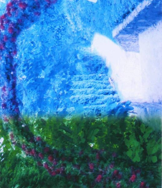

Такая ситуация: при печати фотографий принтер без причин начинает печатать бледным цветом. При этом может напечатать несколько штук, и потом на одной прямо посреди фотографии цвета пропадают. Ставлю новый лист - всё нормально, в чём может быть причина? Может кто сталкивался?
| Сообщение #2 Отправлено 29 июля 2011 - 19:20
Так как я не ясновидящий, просьба ответить: какие чернила, есть ли СНПЧ, и выложить скан примера.

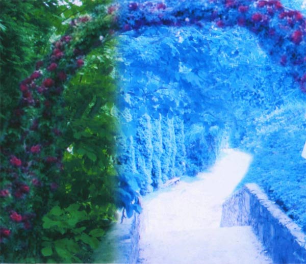

| Сообщение #5 Отправлено 30 июля 2011 - 10:07
Извините, если неправильно оформил тему, но претензии можно было в личку написать, а не засорять самим форум...
По делу:
-Принтер: Canon PIXMA IP3600
-Чернила: Patron (Пользуюсь давно, больше года. Раньше проблем не было)
-Бумага: ColorWay глянцевая, двухсторонняя (причина не в бумаге, даже на обычной офисной то же самое)
-СНПЧ: нет и никогда не было
Скан не очень качественный, но проблему видно.
Во время печати просто пропадают цвета, иногда с нового листа, иногда прямо посредине листа, в основном 3-4 листа А4 идут нормально, а потом один испорченный. В большинстве случаев новый лист после испорченого печатается нормально (без очистки, выравнивания и т.п.)
Спасибо за внимание. Надеюсь на вашу помощь

У меня такое предположение, что вы неправильно поместили скан. По моему, отпечаток выходит из принтера в таком положении. Пропадают желтые чернила. Про Patron не слышал, может быть фуфло.

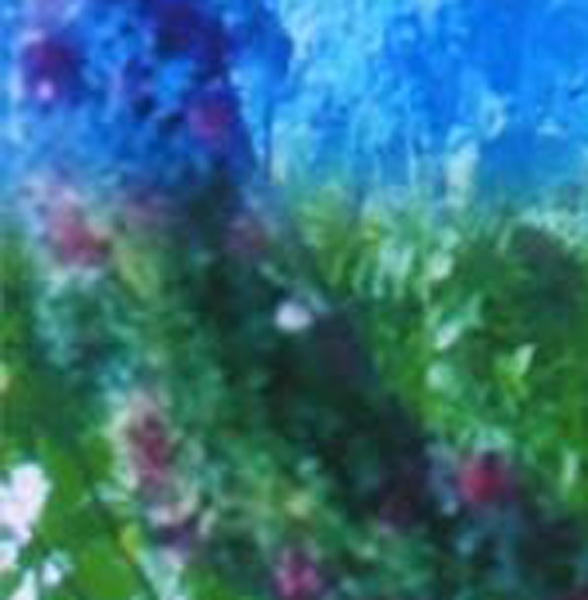

Сделал кроп вашего скана. Теперь лучше видно, что чернила пропадают буквально в течении нескольких ходов головки. Следующее предположение - недостаточное поступление чернил?
| Сообщение #12 Отправлено 30 июля 2011 - 17:42
Nikolai67, +1
JULFY, чернильницы из-за частого использования забиваются дерьмом из чернил Патрон. Чернила эти достаточно разведённые, видимо чернильницы вы ещё не меняли, поэтому для того что-бы чернило протекло нужно больше времени. Меняйте чернильницы, промывайте ПГ и продолжайте.

JULFY надо прокапать желтый в ПГ, поменять желтый картридж, поменять желтые чернила. Остальное, если печатает нормально, зачем трогать?
