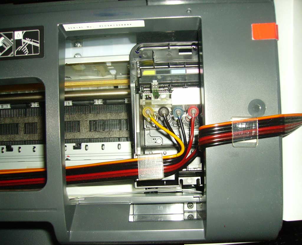

В начале печати происходит 2-3 довольно сильных удара.
Смотрел на процесс печати с открытой крышкой, мне показалось, что удар происходит в момент захода головки в область печати. Не похоже что головка бьется о стенку принтера. СНПЧ капсульные, уложенные по инструкции. Печатал полгода без проблем.
  • Прикрепленное изображение: PICT0922.jpg
ленту энкодера протёрли?

Возможно из за неправильной укладки шлейфа, у меня тоже как то раз такое было когда "по инструкции" выводил. У Вас на фото он уходит под парковочное место, ИМХО так не должно быть.

Способ укладки правильный, парковка не мешает, она в стороне остаётся. А вот правильно ли уложен шлейф, вот в чём вопрос.

Протер ленту тряпочкой, вроде наладилось, ударов нет. Спасибо за подсказку.
