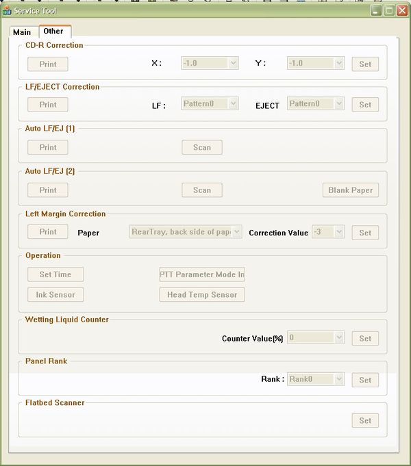

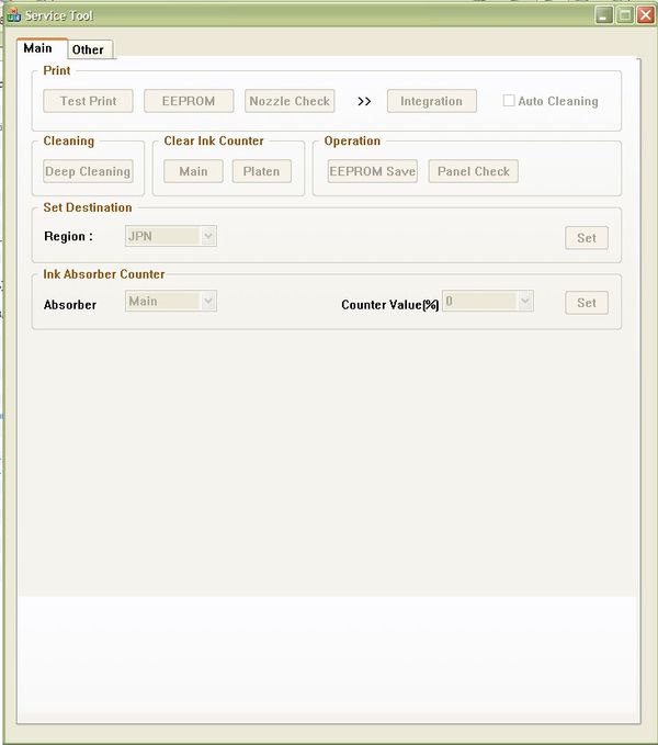

|    Сообщение #3 Отправлено 27 июля 2011 - 18:31   Xoro
если бы была возможность, прилагаю картинки:
  • Прикрепленное изображение: сервистул2.jpg
  • Прикрепленное изображение: сервистул1.jpg

|    Сообщение #5 Отправлено 27 июля 2011 - 21:52   гога 2
Имхо (см пост выше) у принтера вероятен баг в электронике. Вот еще один повод попробовать исправный картридж.

В общем так, судя по всему аппарат у вас штатно входит в сервисный режим, но судя про скрину окна ST2000 комп аппарат не видит ( или прога его не видит ). Итак:
- Какая ось на компьютере, на котором пытаетесь произвести сброс - XP, Vista, Win7... ?
- При подключении USB кабеля к аппарату, введённому в сервисный режим, комп видит новое устройство? - предлагает установить драйвер? ( так же и при подключении в обычном режиме - видит ли комп подключенный аппарат? )
- Сколько принтеров установлено в папке "Принтеры и факсы" ? ( ...в зависимости от системы и настроек комп может при каждом новом подключении устанавливать принтер по-новому и папка может быть завалена установленными принтерами ...копия1, копия2, копия3... ...и прога может обращаться к одной из копий, которая в данный момент не активна, соответственно, раз принтер не активен, то и кнопки проги тоже будут не активны. Желательно все лишние принтеры из папки удалить. ).
- ...кстати, в проге ST_v1050 в отличие от ST_v2000 можно порт принтера установить вручную, выбрав из предложенных прогой - попробуйте, может один из предложенных как раз и окажется нужным...
...пока всё, дальше будем смотреть исходя из ваших ответов.
