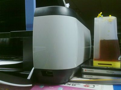

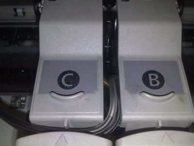

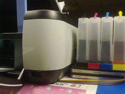

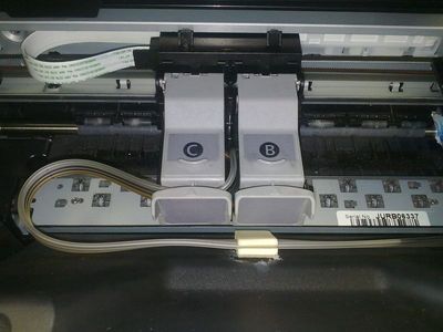

Поставил на canon MP270 СНПЧ, чернила залиты Inktec. Систему прокачал. Было какое-то время нормально. Но с черными чернилами почему-то не заладилось, чернила не доходят (в состоянии покоя - не печатаю когда) до картриджа 3см, а за ночь во все приближаются к донору. Про физику читал здесь на форуме, но вроде как бы цветные нормально вышли, а с черными чернилами незадача.
MP270 и СНПЧ - чернила стремятся к донору Черный чернила идут обратно к донору.
