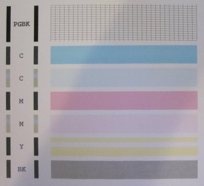

Добрый день, но не у меня. Печатал на нем листовочки, уехал попросил посмотреть, кончились некоторые чернила, походу попал воздух. Приехал выгнал воздух (перевернул картриджи и через доноры шприцом прогонял, пузырилось все но потом гуд)промыл мускулом ПГ, и вот такой тест и не знаю что еще делать и в чем может бытьпроблема.
На фотограффии теста видно что все нормально кроме полоски выпавшей на желтом длинном тесте и на С и М маленьких тестах (только на них) так же в том же месте выпадает цвет вместо обычного он какой то фиолетовый слегонца.
Помогите пожалуйста!
Canon Pixma IP 5200 выпадает полоса на желтом, что делать? Посмотрите тест дюз, не понимаю в чем проблема и что делать.
| Сообщение #2 Отправлено 25 июля 2011 - 14:32
Вариантов нЕсколько:
- плохо промыта головка - промывать и промывать...
- сбилась балансировка системы ( если доноры передвигали с места на место ) и желтые чернила подаются в количестве, недостаточном для нормальной печати - проверить балансировку...
- желтую чернильницу уже пора менять - не пропускает чернила в нужном для печати, объёме...
- печатающая головка "ушла" и просит её заменить на исправную.
Я бы в такой ситуации тщательно отмочил и промыл бы головку, для начала, затем проверил бы качество печати на одних чернильницах, без СНПЧ. Если с желтым то же самое - заменил бы желтую чернильницу. Если замена чернильницы на новую не помогла - менять неисправную головку.

| Сообщение #3 Отправлено 25 июля 2011 - 15:03
С балансировкой все в порядке, доноры стоят как и стояли на уровне выхода бумаги. У меня СНПЧ и больше других чернильниц нет.

| Сообщение #7 Отправлено 25 июля 2011 - 17:07
Балансировка в порядке, промыл по максимуму, без изменений. На желтом тесте дюз, ровнячком выпадает чоткая полоса,и сейчас просмотрел последнюю стопу листовок, на них еще чернила не кончились все ном а желтый уже с этой выпавшей полоской печатал.. наерное дюзы накрылись у желтого????!!!!

| Сообщение #10 Отправлено 27 июля 2011 - 13:00
Сделай тест дюз из сервисного режима, он всё покажет. И ещё один, два способа проверки: 1 - вынимаешь ПГ вместе с шлейфом СНПЧ прикладываешь к листу бумаги соплами, делаешь контактный оттиск, смотришь если все полоски ровные без разрывов т.е. сопла пропускают чернила, значит ПГ менять(если есть разрыв, мыть дальше). 2 - сделать душ по жёлтому, проверить проходимость сопел вывод тот же.

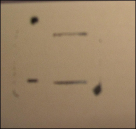

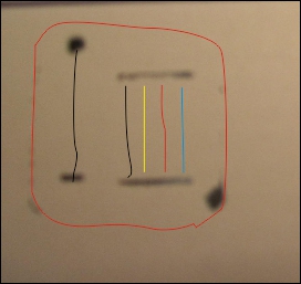

| Сообщение #17 Отправлено 29 июля 2011 - 13:30
Ну что скажете, по поводу отпечатка? Мне он ни о чем не говорит (
| Сообщение #18 Отправлено 29 июля 2011 - 13:44
...вообще-то отпечаток делается на влажной салфетке ( желательно из ткани ), а не на сухой бумаге - мне такой отпечаток тоже совсем ничего не говорит.
| Сообщение #20 Отправлено 01 августа 2011 - 18:46
Отпечаток делал после того как поставил голову сделал промчистку тест дюз и снял сделал отпечаток, так что чернила там должны быть. Попробую еще раз, и душ сделаю посмотрим.
