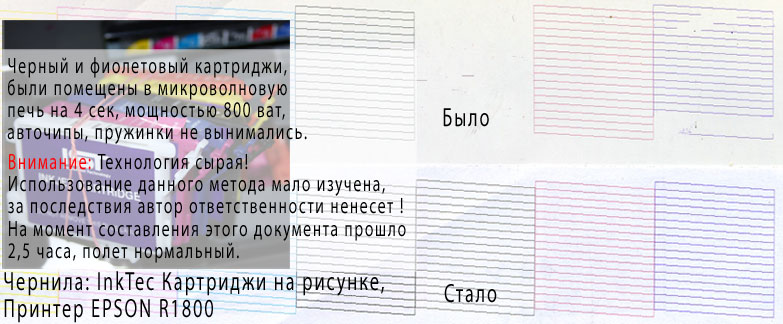

Сегодня реально достал этот анонизм с чисткой. Взял картридж с чернилами Photo black заправил полностью и неразбирая, прямо с пружинкой,
клапаном и чипом в микроволновую печку сунул.
на 4 секунды. Потрогал картридж теплый слегка горячий (слегка!) встряхнул и в принтер.
И о чудо думал накроется ан нет жив зараза, мало того сразу стал печатать всеми дюзами.
Ну естественно я фиолетовый по тойже схеме, результат тотже.
Вобщим не знаю, что ждать со временем но печатаю пока уже пол часа, как тьфу тьфу.
Результат сырой так что повально експеременты с повтором не рекомендую пока или на свой страх и риск.
Микроволновка 800 ват.

Вот выкладываю скан дюз спустя приблизительно 2,5 часа после испытания и печати 6 фотографий А3. 50/50 матовыми/глянцевыми.

Удивительно,что "совал" два цвета,а исправились - судя по приведенному тесту - три!
| Сообщение #8 Отправлено 28 июля 2011 - 20:32
Два проблемных, совал два исправились два. Левая часть теста дюз не имеет значения так как исправна.
Проблемные были только фото черный и фиолетовы.
