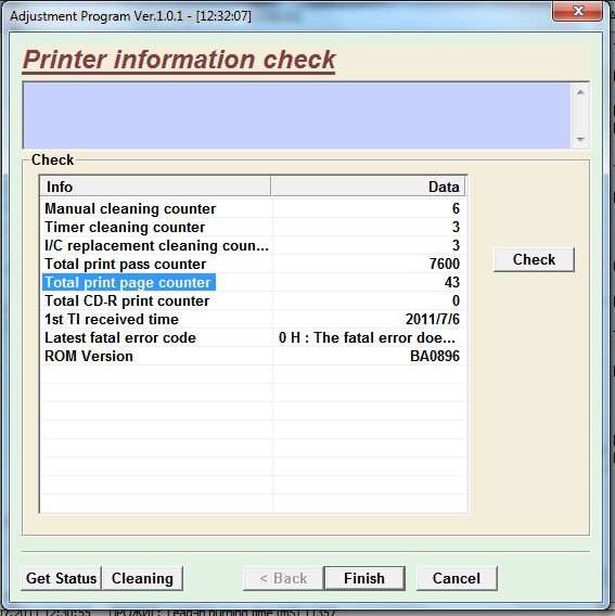

Сразу прошу тапками не бросать и не посылать в :air_kiss: или еще куда подальше, тему о замедлении печати в своё время я проштудировал, причины в принципе ясны, но этот НОВЫЙ и ведёт себя как будто ему пора на пенсию, хотел запостить в соответствующей теме о которой писал выше, но она закрыта с пометкой решено.
"пробег" его вот:
Прикрепленное изображение: 1.jpg
Посторонних звуков нет, смазка заводская, тормозить начинает ровно после 10 фото (в режиме наилучшее фото), выключение и включение помогает ровно на 10 фото, вытащил бумагу, он остановился, подождав минуту положил бумагу в лоток и нажал продолжить печать, напечатал 5 фото и опять тормоза.
Еще есть нюанс, в комнате 27 градусов, возможно это причина его "недуга" но в этом я сильно сомневаюсь, поскольку рядом стоит его старший брат 295, который отмахал более 2 лет и никаких тормозов нет...
У кого какие мысли?
