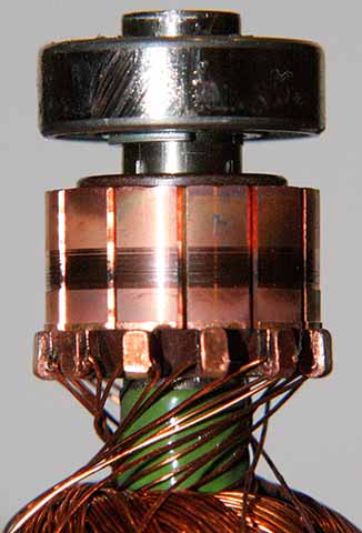

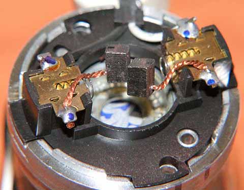

Вчера разобрал CR мотор - износ щеток оказался незначительным.
Тем не менее на всякий случай прошелся между ламелями коллектора китайским ножом для бумаги, почистил ламели ластиком и протер все детали спиртом - от графитной пыли.
Не помогло, по прежнему SERVICE REQ. 00010005

Фото коллектора и щеток CR мотора до чистки прилагаются...

ИМХО не в движке дело.

Есть у плоттеров такая особенность - они проверяют параметры движения CR и PF не сразу после включения, а почти перед выходом в готовность. Я так думаю проверяется несколько параметров - скорость разгона, равномерность движения на разных скоростях, реверс (резкое торможение и обратный ход). То что износ щеток небольной - еще ни о чем не говорит, есть еще медный якорь (коллектор), есть подшипники. Стоимость двигателя в Эпсоне около 5000 RUR, восстановление плоттера после засохшего в нём пигмента может обойтись гораздо дороже !
