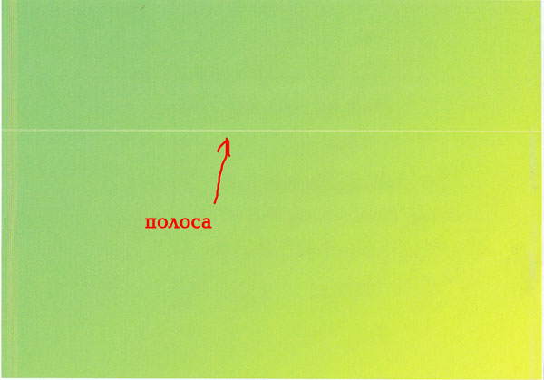

Здравствуйте!
После транспортировки принтера (без коробки) при печати появилась горизонтальная полоса на всю страницу, а также при подаче бумаге он начал схватывать разом по 3-4 бумаги :air_kiss: Помогите решить проблему. Заранее благодарен
СНПЧ - INKSYSTEM
Чернила - InkJet
Прикрепляю образец.
  • Прикрепленное изображение: Безимени-1.jpg
|    Сообщение #2 Отправлено 20 июля 2011 - 08:58   Nikolai67
Лента энкодера грязная и дюзы(а) забиты. Прийти почистить?
|    Сообщение #3 Отправлено 20 июля 2011 - 10:43   kasianovd
Тест дюз проходит на ура. Все цвета видны без разрывов.
А как сию Ленту энкодера почистить?
|    Сообщение #4 Отправлено 20 июля 2011 - 10:53   Nikolai67
Да, вижу, отличный тест, значит ошибся.
Ленту протереть слегка намыленной тряпочкой. Должно помочь.
|    Сообщение #5 Отправлено 20 июля 2011 - 12:21   kasianovd
Спасибо большое! Помогло! Полоса исчезла и вроде исчез напряг с подачей бумаги. Печатаю третий лист, принтер хавает по 1.. До протирки ленты хавал за раз 3-4 бумаги (обычная А4)
