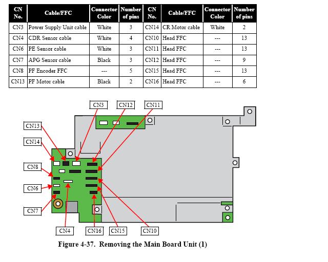

Когда выпадет в ошибку - посмотрите расшифровку кода фатальной ошибки. Когда выключится - отключите все шлейфы от платы (на выключенном устройстве!), оставив БП и дисплей. Если после этого включится - подключайте шлейфы по одному (на выключенном устройстве!). Не смотрите на то что падает в ошибку, Ваша задача - выяснить что уводит БП в защиту. Голову подключайте в последнюю очередь.

Извиняюсь, а нафига схема ? В узле каретки, куда идет шлейф, питание садить может только ПГ. Теоретически - конечно и CSIC Board, но практически не встречал. Снимите сначала CSIC Board, затем ПГ, аккуратно уложив шлефы в полости каретки и включите. Ошибка будет (точнее даже куча ошибок, располагающиеся в стеке по приоритетности), но включаться будет стабильно.
| Сообщение #7 Отправлено 21 июля 2011 - 12:24
Я так понимаю, что в связи с неразборностью ПГ дальнейший ремонт невозможен. Только замена.
