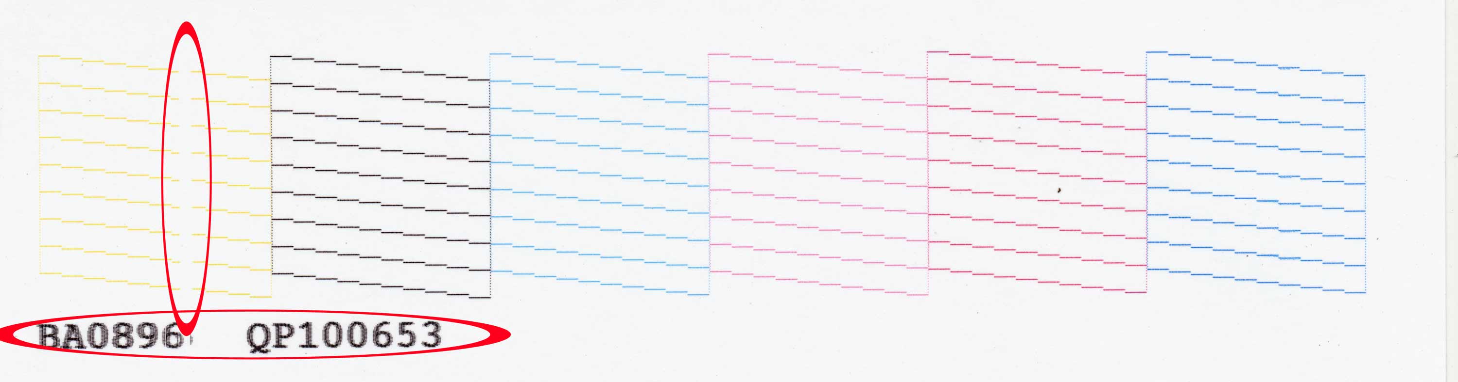

вот такой тест о чём говорит? что то не нашёл нигде
|    Сообщение #1 Отправлено 19 июля 2011 - 10:52   zobr82
Всем привет, давно тут не был, всё так поменялось :)
Купил себе P50 EPSON буквально вот только что установил СНПЧ от Resetters, ёмкости про, чернила DcTec водяные и сразу вылез вот такой тест, что это означает? На картириджах оригинальных печатал нормально
  • Прикрепленное изображение: Untitled-2.jpg
|    Сообщение #2 Отправлено 19 июля 2011 - 11:25   Nikolai67
Грязь на ленте энкодера.
|    Сообщение #3 Отправлено 19 июля 2011 - 17:22   zobr82
спасибо, помогло, тему можно закрыть
