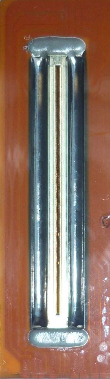

После покупки iP4500 израсходовал оригинальные картриджи, затем стал использовать "совместимые" картриджи (то есть перезаправкой я не занимался - каждый раз покупал новый комплект). Через некоторое время (около двух лет, если не ошибаюсь, потому что печатал я не слишком интенсивно) чёрный перестал печатать вообще (на тестовой странице отсутствуют какие-либо следы чёрного, в то время, как цветные полосы в порядке).
После безуспешных попыток исправить положения, используя стандартные средства очистки головки, я сделал промывку, руководствуясь FAQ, однако это не дало ровным счётом никакого эффекта (тестовая страница выглядела совершенно такой же).
Дело осложняется тем, что я так и не понял, как визуально определить состояние сопел, поэтому прошу вашей помощи.
Вот фрагмент головки: Прикрепленное изображение: printhead3.jpg

Обратить внимание, возможно это прогар,но в любом случае замена ПГ.
Почему то не прикрепляется фото, но посмотри в своей фотке справа почти по центру возле самого края.

Это засохшая капля ММ, я просто неудачно вырезал этот кусок из фотографии. Сейчас попробую снять головку так, чтобы было лучше видно.
