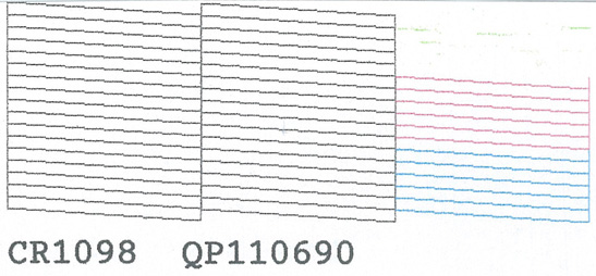

Проблема началась с того что при печати 2-3 листов А3 желтый плавно переставал печатать
В начале помогала прочистка дюз, теперь при прочистке изменяются печатающие дюзы на другие.
промывал промывкой WWM CL-6, CL-10 промывка легко проходит, оставлял промывку в канале на 2 часа
делал обратный отсос.
после 5-6 промывок дюзы заполняются краской но после печати 2-3 листов та же картина
пробовал менять местами С и Y, Y на месте C печатает без проблем а С соответственно дает проблемы т.е. СНПЧ работает нормально.
Чернила EPSON E0007 пигментные СНПЧ капсульная
на этих чернилах принтер отработал 2 года без проблем
рядом стоят 2 С110 на тех же чернила работают отлично
Посоветуйте что можно предпринять.
на форуме есть похожая тема но решения там никакого так и нет

я же писал что желтый цвет великолепно печатает на синем канале
какие еще проверки делать?
Извеняюсь что пропустил, тогда я согласен с преведущим оратором )))
Я уже не смело предположу что методом обратного отсоса, но только аккуратно без фанотизма

обратный отсос тоже пробовал
проблему в целом не решает
может использовать какую то промывку кроме WWM
на форуме читал о мистер мускуле ношатырном спирте
что можно применить к пигментным чернилам?

Упустил я, что пигмент... Точно, скорее всего пигмент осел на сетке в ПГ.
С нашатырным спиртом завязывай, он для водянки.
http://reseters.ru/...indpost&p=64534
Состав ММ для пигмента
вода, изопропиловый спирт, ПАВ, органические растворители, уксусная кислота, отдушка, краситель - (т.е. цвет может быть любой)

Alekstes, только он и решает, просто надо его много раз делать

9 часов простоял с wwm cl-10
потом прогнал 50 мл ЗММ
надел капсулу прокачал чернила, все дузы ОК!
напечатао 12 листов А3 с полной заливкой желтым, все ОК!
Все огромное спасибо!!!!
