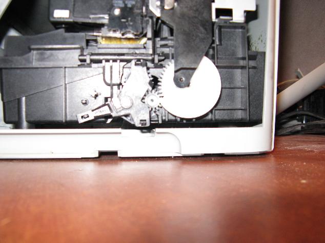

сем доброго времени суток. Принесли как то такой сабж с распространенной болячкой "замятие в каретке". проблема - сломанная шестерня на маятнике. на струйку HP официальных запчастей нет. пришлось заниматься подбором. валялась никому не нужная хлебница HP DeskJet 3745. решил снять у нее шестерню с маятника, и о чудо они полностью идентичны. думаю со всех хлебниц можно брать эту шестеренку, чтобы лечить "замятие в каретке" у этого сабжа.
Но возник вопрос: в каком положении должна быть механика, чтобы эта ошибка больше не выскакивала? поднятие-опускание кареттки, сама каретка и чистящий поддончик картриджей (не знаю как точно он называется). какое правильное положение самого маятника, когда принтер правильно выключен? попробовал несколько вариантов, не получилось. шестерня начинает прокручивать, и снова ошибка. хотелось бы узнать точное правильное описание поведения принтера. за ранее спасибо.
HP Photosmart C5283 правильное положение

У меня тоже проблема с замятием бумаги в каретке HP 5283. Я заменил центральную шестерню в маятнике (была треснувшая), установил маятник в принтер, но проблема не ушла. После нескольких инициализаций принтера, а процессе которых иногда раздавался громкий треск (проскальзывали зубья у шестеренок) обломилось два зуба у центральной шестерни (которую я заменил). Подозреваю, что перед включением принтера нужно установить в правильные положения друг относительно друга поддон в который идёт промывка головки (этот поддон приводит в движение маленькая шестерня маятника) и большую шестерню с улиткой (её приводит в движение большая шестерня маятника), которая поднимает каретку. Иногда рычаг, который двигается по улитке и поднимает катерку выскакивал из улитки в процессе инициализации. Поделитесь информацией - в каком положении должны быть эти детали перед стартом принтера? Вот ссылка (https://yadi.sk/d/e9Z-ytSace4sL) на видео, я снял процесс инициализации принтера.

Добрый день.Тоже менял шестерню. Положение получилось поймать методом тыка. Положение рычага сфотографировать не получается. Шестренки сфотографировал
. В принципе, положение идентично тому, что на твоем видео. И, кстати, на видео у тебя на маятнике отсутствует железный зажим. Возможно, проблема(полностью или частично) из-за этого.
