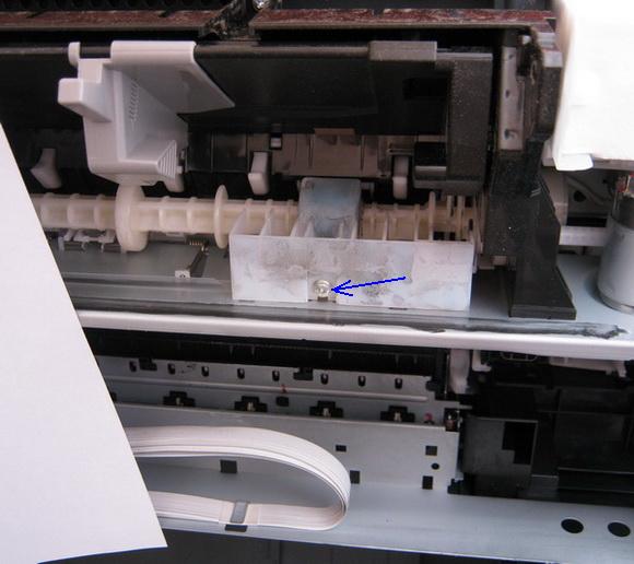

Необходимо снять прижимной валик на принтере Epson T50. Но перед этим нужно снять крышку (или как она называется) над этим валиком:
Прикрепленное изображение: Снятие прижимного вала.jpg
1. Эта крышка держится на одном винте (сверху) и 5 зацепах, которыми она крепится за металлическую перегородку. Винт сверху я открутил. далее тяну её вверх (приложил усилие) - не поднимается. Может, кроме 5 зацепов она ещё как-то держится ? Или её зацепы так сильно держат ? После откручивания винта её просто нужно тянуть вверх ?
2. После снятия этой крышки над валом как снимается сам вал ? Объясните, пожалуйста, в двух словах.

Там ещё защёлка есть, отжимается со стороны станины.
Да, действительно, там есть ещё 2 выступа-защёлки, которые не дают двигать крышку над валиком вверх. Нужно было её чуть отодвинуть от перегородки (вытащить эти выступы из отверстий в перегородке) и только затем поднимать.
P.S. Только на место эта крышка вставляется как-то нечётко, всё время во что-то упирается. Обратно кое-как затолкал (2 зацепа откололись, слишком сиплые).
