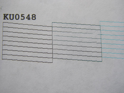

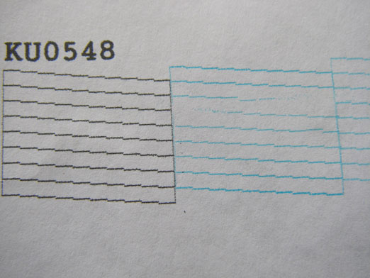

Добрый день уважаемые форумчане!
Вобщем принтер R 300 как постоит без работы часов 5, так получаем вот такой тест Прикрепленное изображение: P71156141.jpg, делаю прочистку и получается вот что Прикрепленное изображение: P71156161.jpg. СНПЧ картриджная, чернила Lomond. Уровень чернил на 5 см ниже ПГ, Мариотт отключен. В принципе принтёр печатает всегда нормально, но напрягает, всё таки не правильно как то дюзы работают. Когда использовал не ориг картриджи было наоборот - вместо чёрного синий был, но дюзы все норм работали.
Так вот что посоветуете новичку в данной ситуации? И ещё если много печатать, то дюзы все появляются, но кривят.
P. S. Все проблемы относятся к дюзам синего цвета, остальные все в норме. И сори за изображение - сканера нет.
|    Сообщение #2 Отправлено 11 июля 2011 - 15:42   Nikolai67
Разгерметизация. Ищите подсос.
А вот посоветовать могу только заменить картриджи на капсулы.
|    Сообщение #3 Отправлено 11 июля 2011 - 18:06   Oblivions
А почему дюзы чёрные то?
|    Сообщение #4 Отправлено 11 июля 2011 - 18:40   koka
По законам физики.
