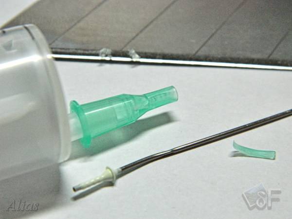

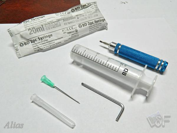

Это несложно и все что нам потребуется, есть у каждого, то есть пассатижи, отвертка и аккуратность. Ну и шприцы по числу цветов:
Поскольку носик шприца отличается по диаметру от клапана, сделаем несложный переходник из иголки. Не забудьте срезать ребра жесткости, они там лишние :-)

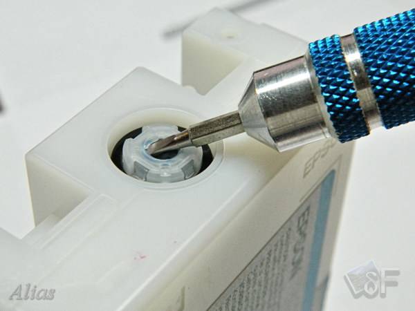

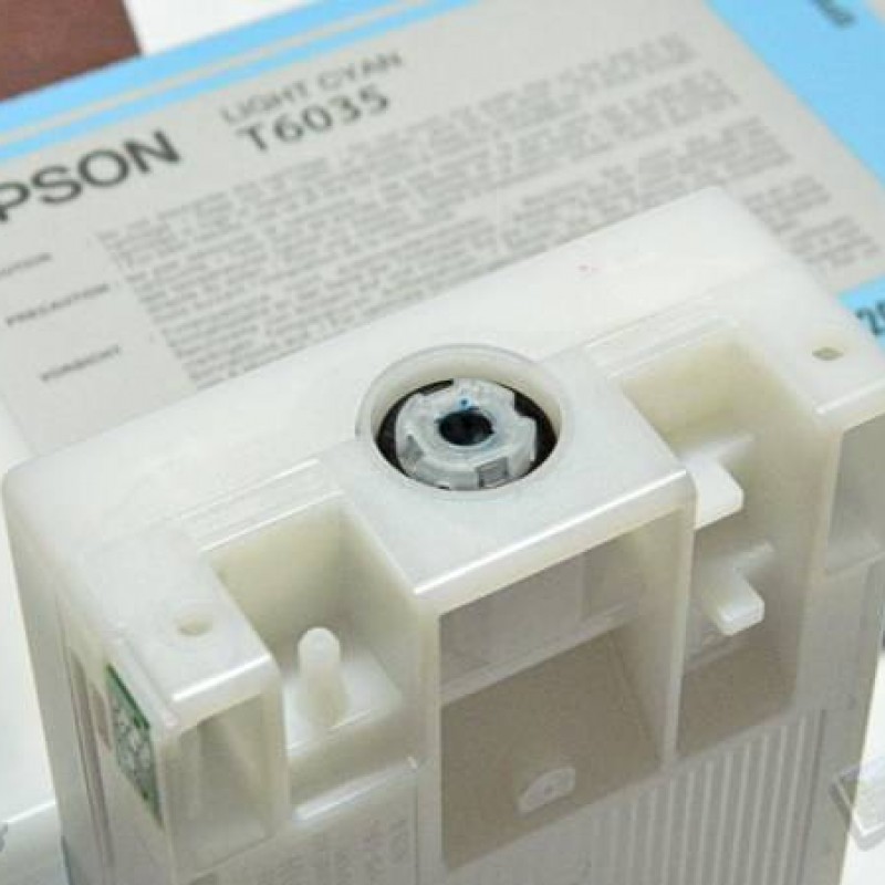

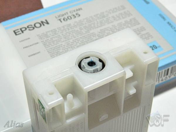

Инструмент готов. Возьмемся за картриджи. Донора – в данном случае это картридж от 7880 – мы не трогаем в принципе, а вот без легкой переделки акцептора не обойтись и придется слегка изменить клапанный узел, но все очень просто. Снимаем крышку клапанного узла, аккуратно, без фанатизма, что бы не повредить

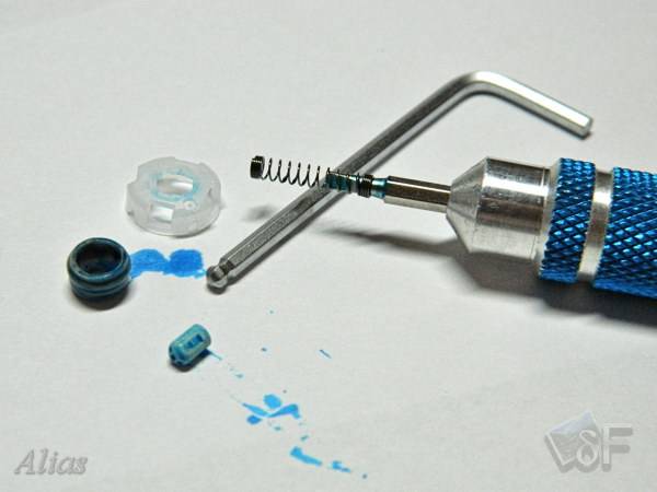

затем извлекаем манжету, клапан и пружинку:

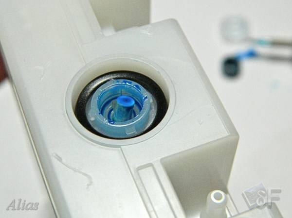

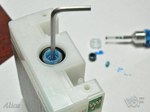

Далее продавливаем вглубь картриджа внутренний, выпускной клапан, он, как показала практика, в работе не требуется, но заправку заблокирует. Для этого нужно приложить достаточные усилия, но постарайтесь сделать это осторожно, контролируя подачу инструмента:
Все, теперь можно собирать: сначала пружинку, затем пластиковый плунжер, полусферой внутрь, плоским торцом наружу, манжету, колпачок. Не перепутайте, клапан должен быть плоской частью вверх:

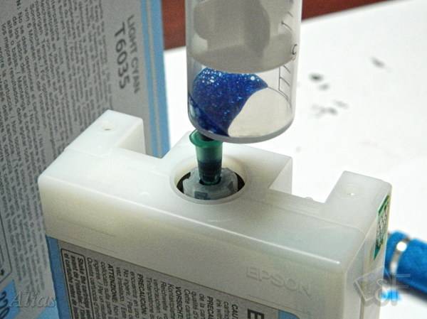

Можно приступать к заправке, но сначала откачайте воздух из акцептора:

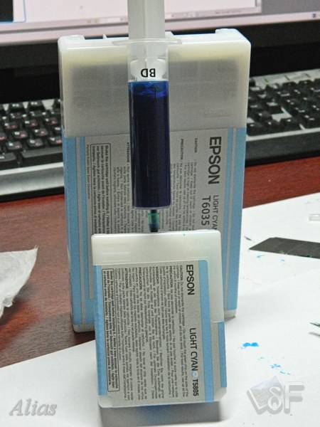

Далее все банально: откачиваем чернила из донора и заправляем ими родные картриджи

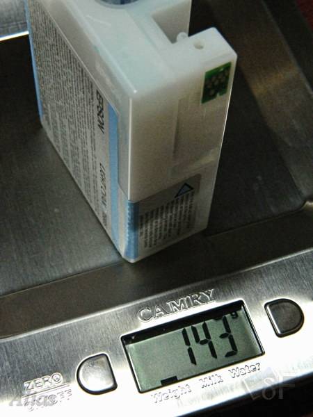

Если в вашем распоряжении маленькие шприцы, процедуру перекачки нужно повторять несколько раз, контролируя заправку по весу, я ограничивался на планке 140-145г:
после чего не лишним будет снова откачать попавший внутрь воздух.
Для справки: по моим наблюдениям, 1мл чернил весит примерно 1,1г, пустой картридж – 61г, заправленный – до 145г.

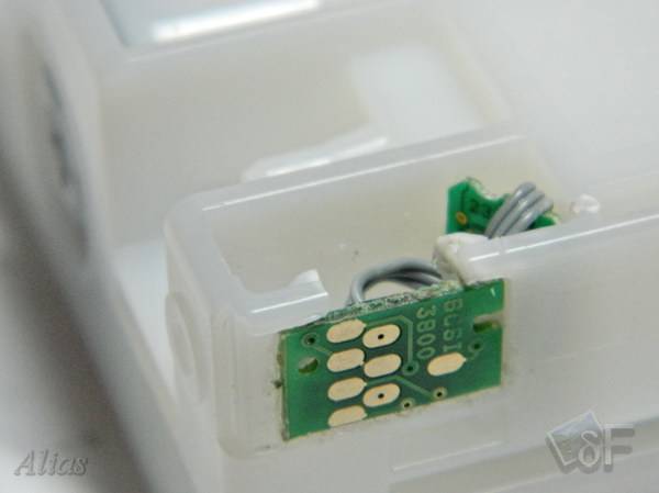

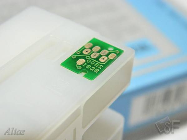

Теперь о чипах. Меняются они легко, главное – аккуратность, но это понятно по умолчанию. Методику давать не буду, она более, чем подробно описана в мануале, см. ниже. А вот так выглядят они уже после установки, это пустышка:
а это самый главный суперчип:
С ним есть нюанс: если уложить провода и оригинальный чип абы как, их может повредить центровочный штырь, который входит в картридж довольно-таки глубоко, поэтому постарайтесь разместить их как можно глубже, то есть по рисунку – правее.

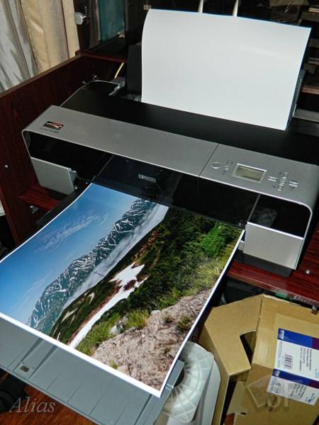

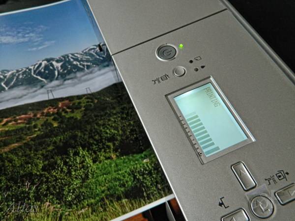

Если все сделано правильно, то никаких протечек и сбоев в работе быть не должно, принтер будет печатать
И как печатать!
Как видите, сложного ничего нет, дерзайте!

хорошая инструкция, от себя добавлю.
1. В картридж входит 80мл, обратно откачиваем воздух пену и примерно 4мл чернил. (в оригинале заправлено 80мл, когда оригинальный картридж заканчивается остается около 10мл, по этому заправка в 72-75мл более чем достаточна).
