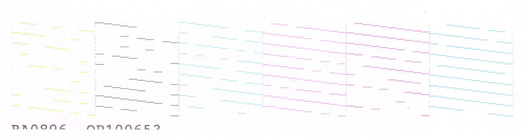

Добрый день уважаемые форумчане!
Есть проблема,замучался уже.
Epson t50 чернила инктек 10, стояла картриджная снпч(без пружин),заказал тут капсулы, поставил,первый день все было отлично, потом начала косить LM, бутерброды делал,голову снимал на ночь ставил в ММ, дождь из дюз идеален,капсулы заполены процентов на 70-80,шлейф ровный, в ВО чернил нету.После установки головы половина дюз вообще пропала((((((ночь стоял и все равно половина нету
Скан теста прилагаю,(сканер не ахти((((
  • Прикрепленное изображение: 1 001.jpg
печатаем на всем что движеццо

|    Сообщение #3 Отправлено 11 июля 2011 - 15:48   Nikolai67
Может там всё забито? Если не забито, то воздух. Хотя, воздух за ночь должен был выйти.
Просмотр сообщенияBABIKOFF сказал:
Пружины сгнили или надеюсь их вовремя вытащили?

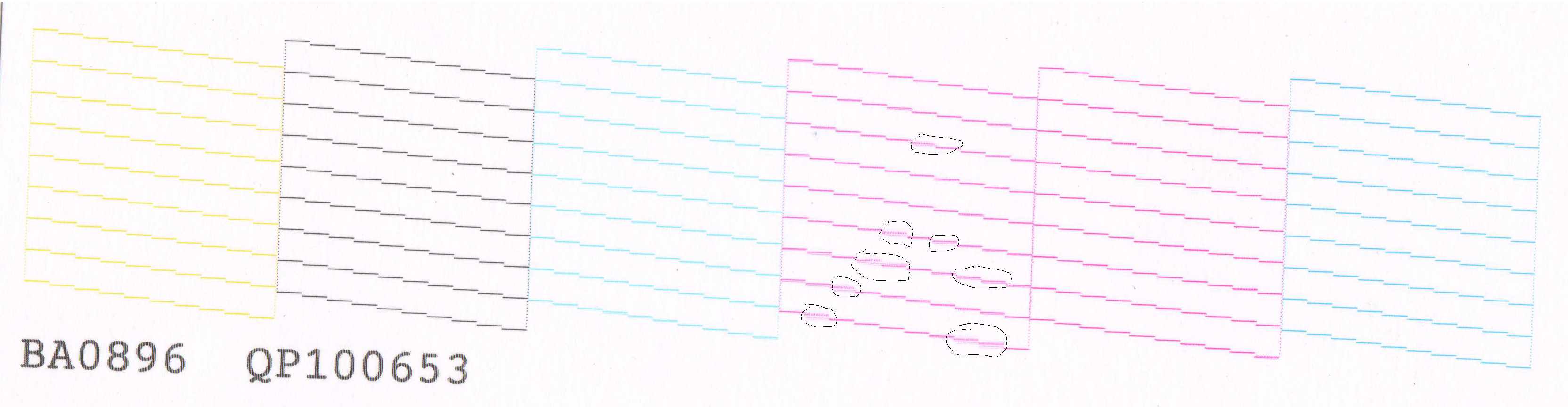

|    Сообщение #8 Отправлено 22 июля 2011 - 12:40   BABIKOFF
3 дня промывок,прочисток,бутербродов, ничего не помогает=((((((((((((
Прошу помощи
  • Прикрепленное изображение: тест.jpg
|    Сообщение #9 Отправлено 22 июля 2011 - 16:35   Nikolai67
На пластину дюз смотрел, может повреждена?
|    Сообщение #10 Отправлено 22 июля 2011 - 17:20   BABIKOFF
в том то и дело,зеркало(((((((((ни царапинки ни пятнышка,да и до того как поменял чернила и снпч все было норм
|    Сообщение #11 Отправлено 23 июля 2011 - 07:01   Nikolai67
Выход один - оригиналы. Потом по результату...

|    Сообщение #17 Отправлено 25 июля 2011 - 12:25   BABIKOFF
Сегодня вновь поставил оригиналы(хотел напечатать 50страниц текста) сделал тест дюз и о чудо,тест идеален,LM ровная,Поставил капсулы назад и те же самые проблемы что и раньше((((что скажете знающие люди?менять чернила?
