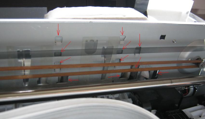

Почитав тему "Мажет прижимной валик при подаче бумаги", решил для начала изолировать бумажный отсек от ПГ проклейкой бумажным скотчем всех дыр на перегородке. Проклеил - принтер не видит бумагу. Понял, что дело в датчике, расположенном на каретке, - бумажный скотч заменил на обычный прозрачный. Но принтер опять перестал видеть бумагу. Пока весь скотч убрал, т.к. не знаю, в какую именно дырку в перегородке смотрит датчик:
Прикрепленное изображение: Перегородка.jpg
На картинке красными стрелками отметил дырки, которые не закрыты заводской пластиковой плёнкой. Вот эти отверстия я и проклеивал скотчем.
А вопросы по сабжу такие:
1. Сколько датчиков бумаги расположено на каретке ?
2. В какую дырку (дырки) на перегородке смотрит этот датчик (датчики) ? Покажите, пожалуйста, на приведённом фото.
3. Чем можно заклеить эти отверстия, чтобы датчик(и) по-прежнему видел(и) бумагу ?

|    Сообщение #3 Отправлено 09 июля 2011 - 19:46   Energizer
Не понял ничего. Вы говорите, что один датчик стоит. И говорите, что ни в какую дырку не смотрит. Куда тогда он смотрит ?
Ведь я все дырки, обозначенные на картинке красными стрелками, заклеивал скотем - принтер бумагу не видел. Убрал скотч - увидел.

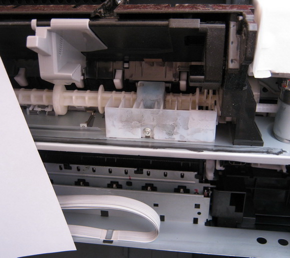

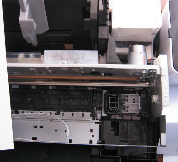

|    Сообщение #5 Отправлено 10 июля 2011 - 07:00   Energizer
Под "в низ" Вы имеете ввиду под углом ? Т.е. датчик стоит в верхней части каретки и смотрит под углом в нижнюю часть листа ?
Но ведь в этом случае всё-равно он должен смотреть через сабжевую перегородку, т.е. через одно из отверстий, указанный в первом посте красными стрелками (при закрытии этих отверстий скотчем принтер перестаёт видеть бумагу).
Укажите, если не сложно, на одной из нижеприведённых фотографий направление датчика (т.е. линию, по которой он высматривает лист бумаги):
Прикрепленное изображение: Датчик бумаги 1.jpg Прикрепленное изображение: Датчик бумаги 2.jpg Прикрепленное изображение: Датчик бумаги 3.jpg

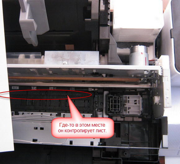

Просмотр сообщенияEnergizer сказал:
и смотрит под углом
90о относительно пластины дюз.
  • Прикрепленное изображение: Дб.jpg

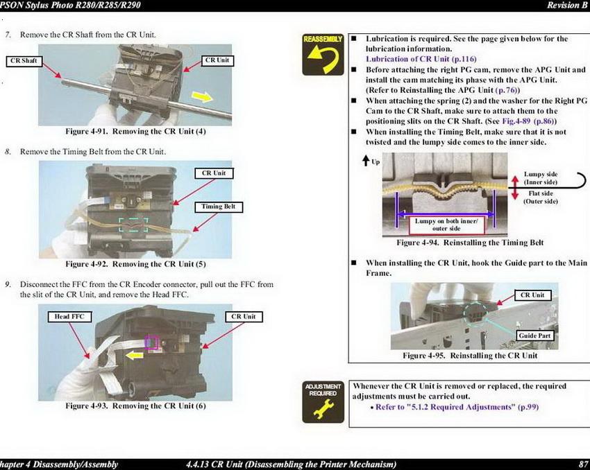

На T50 SM-ки нет. В SM от R290:
а) датчик бумаги изображён в середине каретки. НО: в те моменты, когда каретка выезжает с парковки чуть-чуть, этот датчик находится правее правого края бумаги
б) не указано, в какое отверстие "смотрит" этот датчик (каретка-то движется)
Прикрепленное изображение: Снятие каретки на R290.jpg
Dmitriy_KZ, если Вы считаете, что датчик не смотрит через перегородку, а смотрит только вниз на частично затянутую бумагу, то объясните такое поведение принтера:
В Epson T50 При запуске на печать документа (либо просто при нажатии кнопки прокрутки листа) при закрытых скотчем отверстиях (картинка в первом посте) принтер вообще не пытается захватить бумагу - сразу загорается индикатор бумаги (и сообщение на экране). Но перед этим каретка разок выезжает из парковки где-то на треть ширины прохода и возвращается на место. Т.е. каретка выезжает, смотрит на бумагу, возвращается, загорается индикатор бумаги. В это время бумага стоит в бумажном отсеке и никуда не захватывается.

Energizer,
Не надо смотреть под хвост (Я не ошибся) :drinks: .
А надо смотреть стр 22 (текст и рис 2-1) и на стр 41 таблицу 3-10. PW sensor .
То что Вы смотрите на стр 87 наз CR Encoder Sensor и сканирует енкодерную ленту, которая, между прочим,должна проходить через щель/паз сенсора.

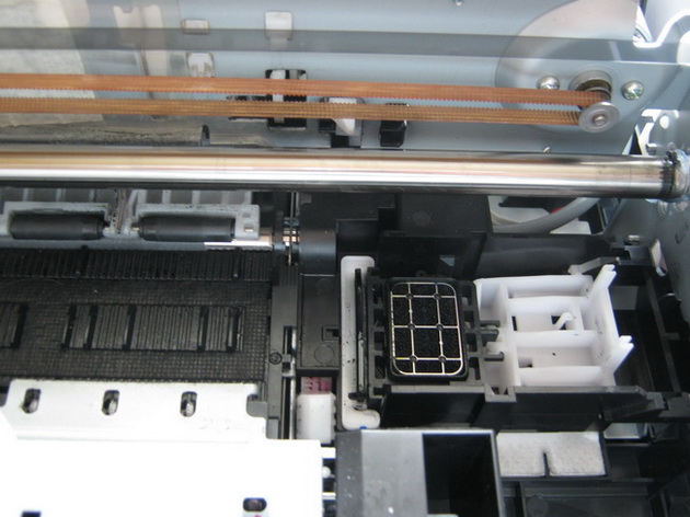

|    Сообщение #14 Отправлено 01 августа 2011 - 11:09   Energizer
В Epson T50 При запуске на печать документа (либо просто при нажатии кнопки прокрутки листа) при закрытых скотчем отверстиях (картинка в первом посте) принтер вообще не пытается захватить бумагу - сразу загорается индикатор бумаги (и сообщение на экране). Но перед этим каретка разок выезжает из парковки где-то на треть ширины прохода и возвращается на место... В это время бумага стоит в бумажном отсеке и никуда не захватывается.
Разобрался я с таким поведением принтера. Причина вообще не в PW Sensor'е, а в том, что когда заклеивал самое правое отверстие (рис. из поста №1), частично заклеивал и сам белый язычок, который дёргается при захвате бумаги. Скотч ему дёргаться не давал, и принтер бумагу не захватывал (даже не пытался) - сразу загорался индикатор бумаги.
P.S. Ещё бумагопротяжный вал какой-то мусор оставляет на некоторых фотках (в том месте, где он обычно след оставляет, а также чуть ближе к началу листа). Как будто осыпается...
Насколько я понял, это сам валик осыпался (разрушался) в результате протирки его тряпочкой с degreaser'ом.
