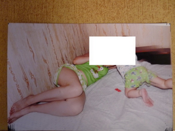

Всем доброго времени суток. если не правильно выбрал рубрику форума - извините!
даже не знаю как описать данную проблему....
уже не раз возщил принтер в контору на ремонт говорят что все исправили начинаю печатать и опять КОСЯКИ!!!
принтер epson R270 + СНПЧ
смотрите фото внизу по бокам какие то полоски как от них избавиться ????
помогите уже столько бумаги чернил и нервов перевел :(

Избавиться нужно от этой бумаги. Кривая она.
всмысле ? не понял? а при чем тут бумага? как понять кривая? полоски то как будто пропечатываются, а не мараются края?
расскажите плизз поподробней?
| Сообщение #4 Отправлено 09 июля 2011 - 09:06
Подробнее? Фото лежит у Вас на столе, края бумаги подняты -посмотри сам. Вот и шаркает ПГ по ним.
Кстати, так и дюза повредить не долго.

только из за этого и все?????? а я думал что то с принтером не так :(
а можно refr нить выпримить бумагу - 1000 листов упаковка :(

хорошо я куплю другую бумагу попробую потом отпишу .....
