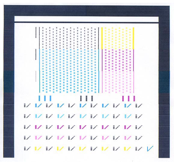

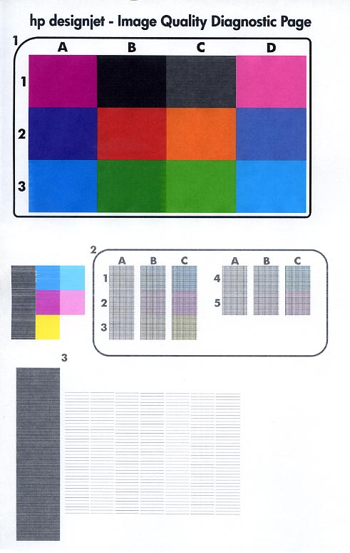

Теперь появился новый вопрос, напечатал пару фоток все нормально, потом начало дико зеленить, причем если печатать просто гамму цвето то все норм, а если фотку то вся зеленая, вот прикрепляю две тестовые страницы, подскажи пожалуйста алгоритм действий для доводки принтера до нормально состояния.
Ещё одна
Ещё одна
Думаю, статья из журнала "Курсив" поможет, при условии использования оригинальных чернил(кажется они должны быть на основе красителя).
