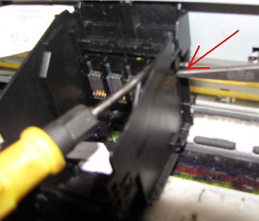

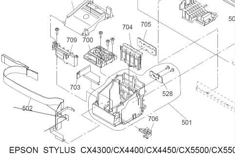

За контактной площадкой на каретке есть ещё платка, вот там тоже могло окислится, на рисунке она под номер 705.

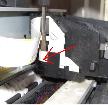

Красной стрелкой показан шлейф который надо акуратно вынуть прежде чем снимать площадку контактную.
Потом по бокам нажимаются защелки и площадка поднимается вверх.
Вот так выглядит площадка с обратной стороны.
Снимается печатная плата и под ней будут те самые контакты. Нужно будет протереть и на стороне платы и со стороны площадки.
