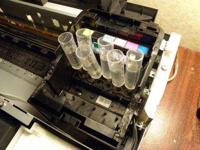

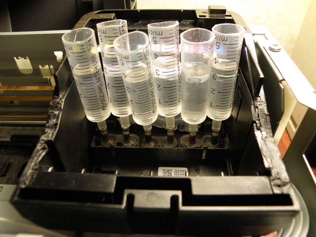

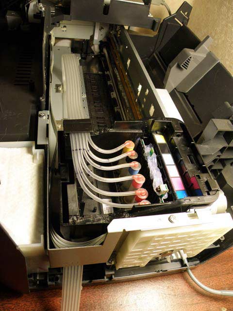

Промывочные капсулы установлены в каретке ПГ. Капсулы из шприцев 5 куб.см.
На носике шприца отрезок трубки от капельницы около 2 см. Идет промывка ПГ.
Капсулы Resetters установлены на свое законное место. Капсулы были взяты от старой СНПЧ с Epson R220.

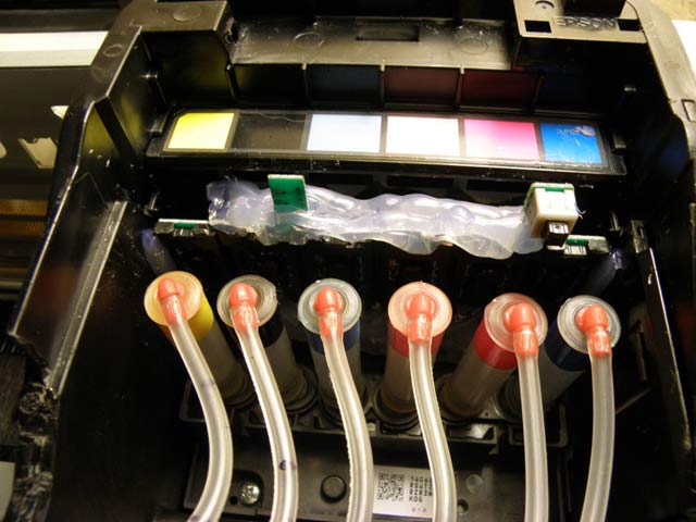

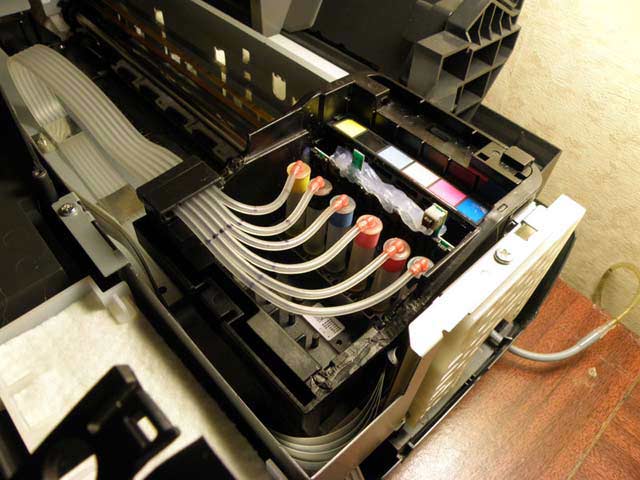

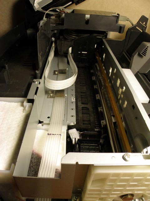

Укладка шлейфа. Каретка ПГ в крайнем левом и правом положениях.
Шлейф я использовал китайский от СНПЧ Jet Print о которой говорил.
Не ругайте сильно,.. Лично мне он больше нравится (более эластичный).

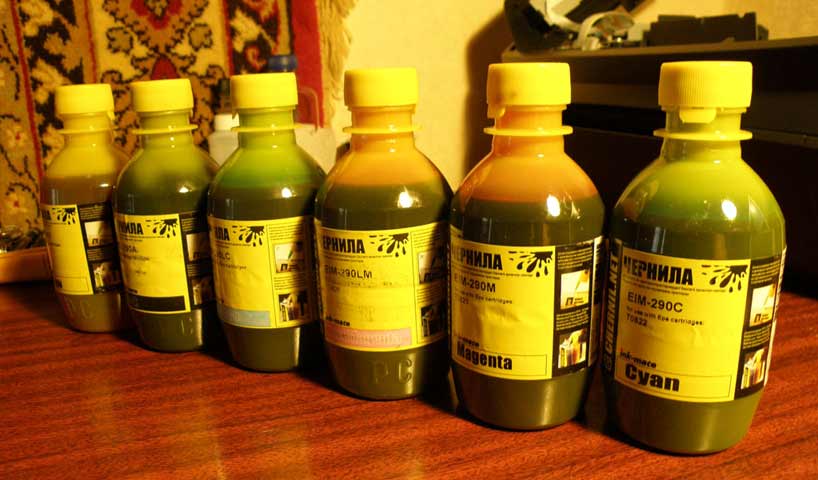

Чернила Ink Mate в упаковке Чернил.net; объём 250 мл.

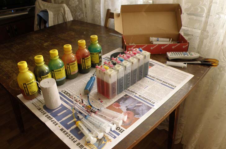

Заправка доноров чернилами.
