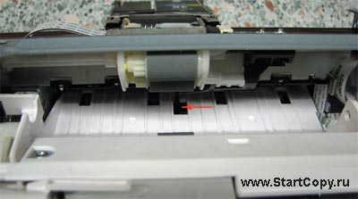

Проверьте флажок датчика регистрации бумаги, если конечно в лотке нету куска штукатурки или тараканов....
| Сообщение #3 Отправлено 07 июля 2011 - 15:24
burykin
Флажок целый и не залипает. Посторонних предметов не обнаружено. Фотка явно не mp250 ...

СМ поможет узнать, где они...датчики эти проклятые...
А датчик регистрации бумаги...как у всех-в податчике бумаги...внутрях...ввиде "коромысла"...вверх-вниз...открывает-закрывает оптопару...где-то между вторым-третьим роликом протяжки бумаги...там прорезь.

...какие датчики!?? Если бы вы действительно разобрали аппарат для профилактики, то своими глазами увидели бы, что датчик регистрации бумаги на этой модели один! И других датчиков на прохождение бумаги у этого аппарата нет и не было никогда. Здесь посмотрите - пятая фотка снизу, в районе ролика подачи - платка с оптопарой, зелёного цвета, и флажок в просвет оптопары входит...
