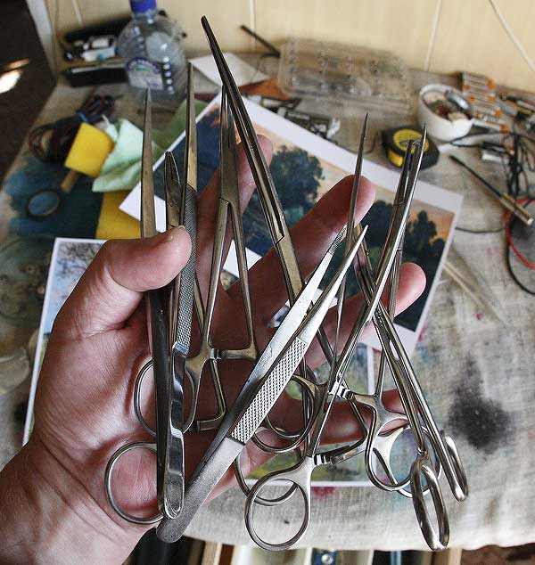

|    Сообщение #8 Отправлено 15 июля 2011 - 17:30   ЮХа
Уважаемый Йода! Укажите пожалуйста, каким медицинским пинцетом Вы пользовались?
  • Прикрепленное изображение: pin.jpg
|    Сообщение #9 Отправлено 16 июля 2011 - 08:26   navigator-m
Что то типа самого длинного по середине с фиксаторами.
я бы сфоткал, как я это делал, да принтер сейчас в сервисе на замене головы, уже месяц висит.
HP Z2100, HP 510, ER270x4, E1410, InkTek, OCP.
