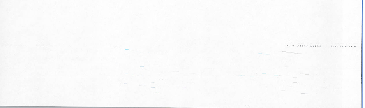

печатали какое то время фотки раз в дня два-четыре на таком струйнике. Потом на неделю забыли, купили сублимационные чернила, хотели поменять, но перед этим проверили голову - тесты получились фактически пустыми, по всем цветам несколько чёрточек. Всё утро чистили, прогресса никакого.
во вложении последний тест дюз.
я так понимаю, голова засохла?
её снимать надо, или как то можно промыть так?
в картриджи моющее средство заправить?
или воздух попал куда?
Epson 1410 + СНПЧ, видимо засохла голова

спасибо за ответ, но мы нашли причину!
она оказалось реально нубской...
мы просто открыли клапаны на банках...
яж говорил, что я нуб..))

KOSumosu,
Чему уж тут удивляться...
Я В каждый принтер с СНПЧ инструкцию с картинками вкладываю.
В 99% случаев звонок через день-два - "не печатает"
- Инструкцию читали?
- ДА!
- Точно читали??
- Да! Я с техникой на "ты"!
- Уверены что все правильно сделали?
- Не держите меня за идиота! Все сделано по инструкции - но не печатает!
Ну хорошо. Приезжаю - естественно, воздухоподающие отверстия закрыты...
- А че отверстия не открыли?
- КАКИЕ?!
- вот такие:...
- Хм... Может не так понял?
- А как можно понять слова "ОТКРОЙТЕ УКАЗАННОЕ НА ФОТОГРАФИИ ОТВЕРСТИЕ И ВСТАВЬТЕ ТУДА ФИЛЬТР ВОЗДУШНЫЙ"?
- может я не понял???
А все туда же - "я с техникой на "ты"....
