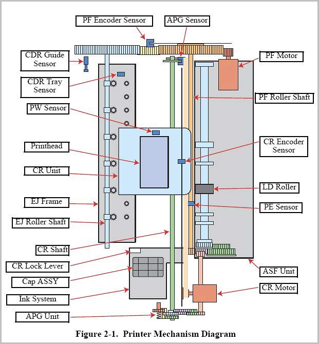

При включении принтера мигают индикаторы питания и бумаги
| Сообщение #1 Отправлено 29 июня 2011 - 09:14
При включении принтера мигают индикаторы питания и бумаги, пг при этом не двигается. Глаз на пг протёр.

Проверь положение лотка, т.к. при включении принтера в положении CD такая байда наблюдается.Возможно и сопутствующие причины в концевике микрика лотка искать нужно.

Статус монитор показывает замятие или замятие сd/dvd лоток

Значит дело может быть в датчике замятия бумаги.

Да все верно... Вот только все на английском, и какой из них сенсор замятия бумаги?

А табл 3-10 на стр 41? Если неполадки с PW сенсором,то тоже ПаперЖем выскакивает.
| Сообщение #13 Отправлено 21 июля 2011 - 06:42
Писпособился устранять, с левой стороны от головки маленькое отверстие из нее выходит рейка которая давит на концевик,взял тонкую проволку сделал крючок подцепил рейку пошевелил вернул назад, все работает без разбора принтера :)
