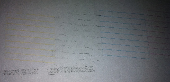

вообщем, принтер старенький, отпечатано много, пережил 2 сброса памперса, писает в бутылочку
чернила инктек корея 10ки цветные и 5ка черный
за сканы сорри, лучше никак, сканера под рукой нет, пришлось юзать фотик
что пробовал:
чистить ленту энкодера
чистил капу
делал бутерброд
софтовые прочистки силами принтера
калибровку
менять бумагу
ничего не меняется, черный пачкает точечками мелкими и частыми фотки (см.пример)
на тесте дюз прочистками можно добиться полное заполнение "лесенок" но снизу текст будет таким не четким

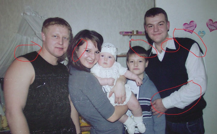

+всегда дырявит ломонд глянец 230гр) кто б подсказал что подкрутить чтобы не было таких дырок (см фото, видно) буду очень благодарен)
разбирать его палевно так как не шарю в этом, но при необходимости могу попробовать
чернила на одном уровне, снпч капсульная
светлые фотки, где нет почти черного, печатает вполне нормально
что делать и куда копать? :)

|    Сообщение #2 Отправлено 27 июня 2011 - 18:44   Nikolai67
Просмотр сообщенияdiabolic2009 сказал:
калибровку
Зря это делал.
Чёрный в унитаз, и с только со свежим/новым чёрным - калибровать.
И бумагу менять, это что бы от дырок избавится.

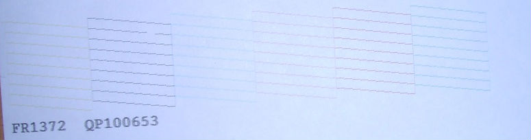

не появился черный( все остальные цвета есть, а его нет( черный не менял так и оставил 5ю серию
стоит пробовать менять черные чернила или на помойку аппарат нести?
тест дюз черного, остальные по сравнению с ним выглядят прекрасно :D
попробовал поставить и на обычный уровень как было, когда всё нормально печатало, бесполезно, тоже самое

|    Сообщение #12 Отправлено 24 сентября 2011 - 15:43   Кавказец
diabolic2009, а СНПЧ у тебя капсульная или картриджная, сколько лет ты пользуешься ей?
|    Сообщение #13 Отправлено 24 сентября 2011 - 15:47   diabolic2009
капсульная, много пользуюсь, уже 2 раза сбрасывал памперс (писает в банку)
