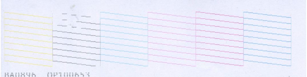

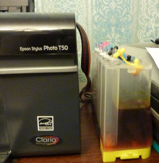

Здравствуйте. Модель принтера epson t50. Чернила dctec( на банке написано Hongsam).Снпч капсульная superprint, заправлена на 80%.Вообщем проблема началась после того как печатал приглашения, на приглашении есть фотография и эта фотография плохо пропечатывает.Печатал на ломонде 200g/m матовая. Далее я решил напечать чёрный лист( полностью залил в worde чёрным) в итоге выдал белый лист с маленькими полосками чёрного цвета.Прилагаю фото красок и фото системы и фото тест дюза.

Дюзы одни и те же отсутствуют на тесте дюз или всегда разные?

один и тот же чёрный цвет отсутсвует.Когда я на печать запускаю чёрный лист, то он у меня в полосочку выходит.....

Откройте воздушное отверстие в доноре черного.
Приподнимите доноры и убедитесь, что черные чернила свободно проходят в капсулу, т.е нигде канал черного не замят и не пережат.
Выложите тест дюз.
После чего пропал черный?
