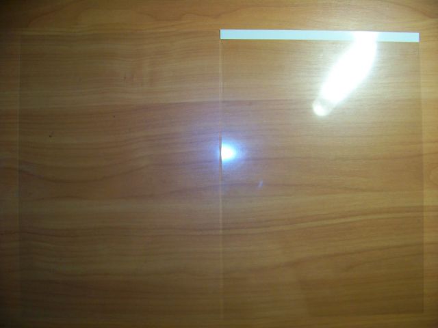

Бумажную белую полоску на "передокЦ этого "носителя" клеить (временный) надо...иначе "глаз" не видит, что фотоноситель
Может видели такое на плёнке для струйников? С белоё полоской.

Извинения за фото, но думаю так наглядней будет.
Слева плёнка Ломонд-справа Херох.
