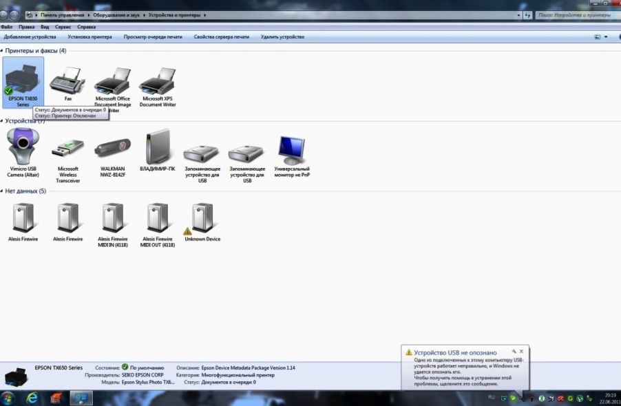

Но потом начались постоянные проблемы-при включении принтер определялся через раз,и стал пропадать синий цвет.При прочистке печатающей головки становилось только хуже,пропадали вообще все синие дюзы.Недавно я снял снпч,и поставил назад родные картриджи.Каково же было мое удивление-принтер стал нормально определяться при включении,и после одной прочистки появился полностью синий цвет.Вчера поставил назад снчп,сразу же пропал синй цвет...Прошу помочь разобраться в причинах,подозреваю что чтото не так с чипами.

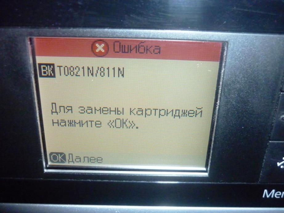

Обнулял 82 раза.Ставил назад родные картриджи(все сразу определяется),после этого монтировал снпч-все шесть цветов требовали замены,после обнуления не обнуленным остается черный цвет!!!Я сам в осадке под столом...
