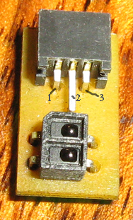

RX600.Прошел порядка 5 тыс А4. Вылез "Папер Жем". Сенсор очень сильно залит. Отмыл. Стал проверять тестером ТЛ-4М. Верхний по картинке диод звонится правильно 50 Ом/бесконечность,а нижний -бесконечность в обоих направлениях. (Шлейфы и разъемы в порядке).
Подскажите пож.,что должно быть напр на контактах 1-2-3?

Есть такой же глаз, но в исправности его уверенности нет.
Цифровым мультиметром звонится нижний диод, тыкаю на левую ногу или на второй контакт разъёма (-) и на правую ногу элемента или третий контакт разъёма (+) прибор показывает 48 килоом.
Верхний элемент вообще не звонится.

Оптопара с открытым оптическим каналом. Состоит из светодиода и фототранзистора.
Проверка проста: светодиод запитываем оптимальным током (ок. 10мА). Фототранзистор подключаем к источнику питания в соответсвующей полярности. В качестве нагрузки используем резистор. На резисторе меряем падение напряжения.
Подносим к оптопаре белый лист бумаги. Фототранзистор должен открыться, а миллиамперметр, подключённый к нагрузке (резистору) должен зафиксировать увеличение напряжения.
При наличии ТЛ4 можно просто подключить его к выводам фототранзистора в соответствующей полярности. Режим измерения сопротивления Х1. Прибор должен показать резкое изменение сопротивления от бесконечности до минимума.
Всё просто!
Принципиально: фотодатчики энкодеров эпсона также с открытым оптическим каналом. И так же состоят из излучающего светодиода и принимающего фототранзистора. Проверяются аналогично. Я описывал способ проверки и показывал на фото. Ищите!
Всё просто!
