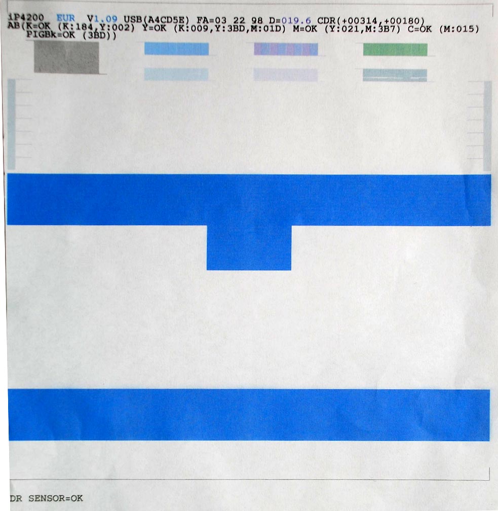

принтер Canon ip4200.
после родных картриджей использовались hi-vision.
после нектрого простоя стал полосить черный, потом исчез вообще.
после промывки и заправки родными картриджами на бумаге все отлично.
на дисках вместо черного и т.серого - печатает голубым цветом.
Может кто-нить чего присоветует ?
вот тест
Canon pixma 4200 при печати на дисках - вместо черного голубой
| Сообщение #2 Отправлено 20 июня 2011 - 14:56
...сами посмотрите повнимательнее. Где же на этой распечатке "на бумаге все отлично"? - вместо мадженты ( красного ) печатается чёрте что с фиолетовым оттенком - вот отсюда и получается голубизна. Промывайте головку как следует ( не меньше суток ), после этого сделайте две три прочистки из драйвера, ещё раз распечатайте тест и выложите, чтобы можно было глянуть, что получилось.
Чёрный цвет при фотопечати ( печать на дисках - это тоже фотопечать ) получается при равномерном смешивании всех трёх цветов с добавлением фото чёрного ( из чернильницы CLI-8Bk ), а какое равномерное смешивание может быть, если вместо красного подаётся непонятный цвет, не такой, который должен быть...

| Сообщение #3 Отправлено 20 июня 2011 - 18:08
Головка промывалась как раз сутки с применением ммускула зеленого( как в faq расписано)
Цвета конечно не супер, это точно и цветопередача просто кошмар :( и тест какой-то блеклый получается.
Но говоря "отлично", имелось в виду, что одно и тоже черно-белое изображение печатается на бумаге черно-белым,
а на диске - ярко-голубым цветом!( светло-серые участки печатаются правильно- серым)
И еще смущает горизонтальные полоска в последнем прямоугольничке - прошу прощения за ужасное качество изображения теста (печать очень бледная получается)
Ну, попробую, конечно еще разок промыть.
И спасибо за ответ!

| Сообщение #4 Отправлено 21 июня 2011 - 07:38
Ну не может при такой тестовой распечатке на бумаге печататься нормально...
...только в том случае, когда качество печати на бумаге установлено минимальное, в установках указана обычная бумага ( а не фотобумага )... ...и ещё что-то должно быть указано - не помню, вот в таком случае, когда на печать отправляется ч/б файл, принтер будет печатать чёрно-белое изображение ( в оттенках серого ) используя только одну чёрную чернильницу - PGI-5Bk - вот в такой ситуации будет разница между ч/б печатью и фотопечатью. Вы при печати на бумаге в настройках укажите "фотобумага" ( хоть глянцевая, хоть матовая...) и тогда у вас что на бумаге, что на диске, будет одинаково синее, вместо чёрного.
У вас не идёт красный цвет при печати - то ли головка забита, то ли чернильница своё отслужила и её уже менять надо ( пока головку ещё не угробили ), то ли чернила барахло и их нужно менять, то ли уже головка отмучалась и канал красного либо не работает, либо разгерметизирован... ...в любом случае у вас проблема на мадженте ( её практически нет ) - это видно по широким полосам на тестовой распечатке - в вашем случае они ярко синие, а должны быть фиолетовыми ( смесь синего и красного, а красного-то и нет...). Так что промывайте и проверяйте, по какой причине не подаются красные чернила - основные причины я вам озвучил выше...
...да, полоска на "последнем прямоугольничке" - это вполне может оказаться царапиной на дюзах - посмотрите с лупой на дюзы - если царапина, то обычно её заметно - ширина больше чем в десяток дюз это можно и без лупы увидеть. Если визуально царапины на дюзах фото чёрного не видно, то возможно в головке за дюзами в головке, находится комок ссохшихся чернил и такое удовольствие обычно промыть довольно трудно... ...посмотрите в ФАКе про промывку, в самом низу страницы - там Михаил (Mag54) описАл применение Ваниша - возможно в вашем случае поможет.

adhoc, кто заправлял и в каком состоянии? КАТ, да наверняка просто в чёрный синего бабахнули после промывки.
| Сообщение #6 Отправлено 21 июня 2011 - 21:25
to burykin,
принтер после промывки заправлен картриджами Canon.
to КАТ
после выбора в настройках "фотобумага", вместо черного печатает т.серым с голубизной.
все верно, попытаюсь промыть, отпишусь потом
to КАТ
